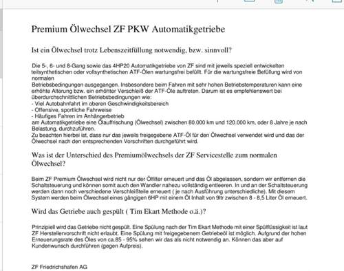

PS: Ich habe bei meinem ZF Ticket vorher per Email noch angefragt warum ZF den Ölwechsel empfiehlt, BMW den aber nicht durchführt.
Bin ich gespannt was das kommt (Vermutlich Standart Textbaustein)
Hier noch ne gute Info bzgl dem Ölwechsel und wie es offenbar gemacht wird:
@FredMM schrieb am 6. August 2015 um 17:10:05 Uhr:
PS: Ich habe bei meinem ZF Ticket vorher per Email noch angefragt warum ZF den Ölwechsel empfiehlt, BMW den aber nicht durchführt.Bin ich gespannt was das kommt (Vermutlich Standart Textbaustein)
Gute Idee! Daumen drücken für eine ausführliche Antwort! 😉
Alle Ersatzteile und Reparaturen bei BMW sind nur was für absolute Enthusiasten! Ansonsten gilt die Devise bei den Zulieferern einzukaufen und in einer guten Freien Werkstatt einbauen zu lassen. Spart locker 100%. Des weiteren fallen mit dem Wert des Autos auch die Ersatzteilpreise.
Zum Getriebe, das Öl des 8HP ist grün. Das Öl was der Freundliche verwendet ist auch das Öl der Erstbefüllung.
Ich habe hier auch etwas bezüglich ZF Ölwechsel gefunden:
Getriebeölwechsel
@stussy82 schrieb am 6. August 2015 um 18:46:59 Uhr:
Tja und das war die Antwort auf meine Anfrage bei ZF...
Gute Antwort und bestätigt dann ja auch, dass ein Ölwechsel von ZF empfohlen wird. Keine Spülung? Ok, damit kann ich leben, wenn sie vorab alles mit Öl durchspülen. Vermutlich dürfen keine agressiven Chemikalien an die Mechanik (O-Ringe etc).
Danke Pit 32. Den Eintrag lese ich mir auch durch, auch wenn es hier um ein äteres 6 Gang Getriebe geht und nicht um die 8 Gang Automatik. Aber wie gesagt, ZF hat offiziell auf deren Webseite angeraten den Ölwechsel zu machen, was auch immer den Mitarbeiter damals zu anderer Aussage getrieben hat.
Hier der Link, ganz unten in der letzten Frage zum Aufklappen:
http://www.zf.com/.../oil-change-kits.html
