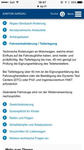

Für Tieferlegung über 40mm in der Schweiz ist ein besonderen Gutachten notwendig.Eignungserklärung reicht nicht aus.

Sie haben ne Aktion mit 20% auf die Federn... für 650 CHF krieg ich sie nun eingebaut und bei der MFK von Ihnen eingetragen.

Habe nun die Federn bei Aerotechnik bestellt für CHF 216 inkl. Versand und CH-Eignungserklärung.
Am Dienstag 19.09.17 Termin für Einbau der Federn bei BMW Niederlassung Winterthur.
Montag 25.09.2017 Termin bei MFK.
Leider kann ich den Einbau nicht selber machen, da ich keine Ahnung davon habe. Und mit Aktivlenkung und EDC will ich da lieber nur Leute ranlassen, die sich auskennen.
BMW verlangt nun 950.- für Einbau und Achsvermessung und Lenkgeometrie.
