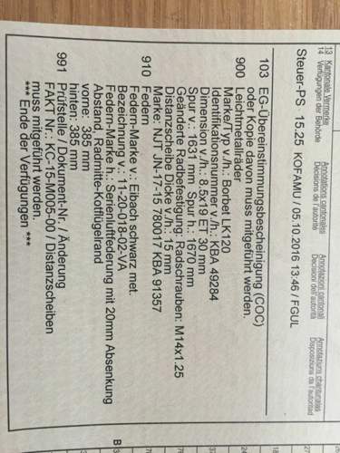

hier als Nachweis,dass Eintragung in Aargau funktionier hat,außerdem ist Deutsche Gutachten in der Schweiz ungültig.

Federn habe ich in Deutschland mit Deutschen Gutachten gekauft,da deutsche Gutachten in der Schweiz nicht gültig ist,musste ich eine Eignungserklärung für ca.100 Franken bei Alfatech holen.Spureinstellung sowie Hinterachsabsenkung habe ich selbst gemacht,müsste aber nochmals bei BMW machen zwecks Nachweis für MFK. Es gab am Anfang nur Problemen mit MFK wegen Luftfederung hinten.
Was war denn genau das Problem bei der MFK? Musstest du einfach nachweisen, dass du ihn bei BMW tieferlegen lassen hast mit Rechnung? Oder was war das für ein Nachweis?
Rechnung von BMW mit durchgeführte Hinterachsabsenkung sowie Spureinstelung müsste ich vorlegen,außerdem müsste ich von DTC oder FAKTA ein besonderen Gutachten vorliegen,wo bestätigt worden ist,das Tieferlegung hinten nach "Vorschriften" gemacht worden ist.Das ganze Spass sollte zwieschen 500 bis 1000 Franken kosten.Das habe ich natürlich nicht gemacht.Ich bin einfach zur MFK gefahren,dort Tieferlegung angemeldet und direkt ein Termin in 3 Wochen bekommen. Eintragung ging problemlos.Experte hat Nummer verglichen,Abstand von Kotflugelrand bis Mitterad gemessen,kleiner Probefahrt mit voll beladenen Auto gemacht und schlüssendlich alles eingetragen.Neuen Fahrzeugausweis habe ich in paar Tagen per Post bekommen.
Was hattest dann schlussendlich für einen Nachweis vorgelegt?
Rechnung von BMW über Hinterachsabsenkung sowie Spureinstellung und schweizer Eignungserklärung.
