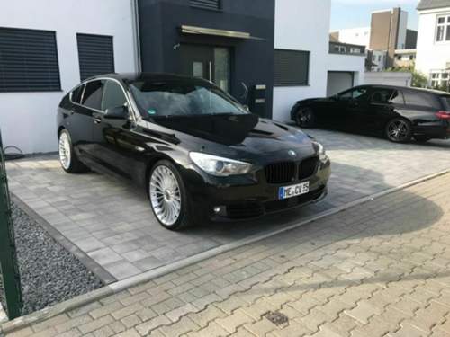

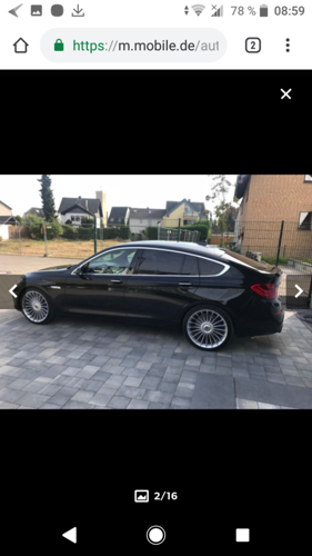

Ich habe zwar einen 535iA,
aber die gesamte Fahrwerkspalette ohne X-drive an Board.
Vorne sind 35mm K&W federn verbaut,
für hinten kann ich es nicht beurteilen,
ob er dank Software tiefer ist?
21.Zöller für den Sommer waren auch dabei,
und es fährt sich sehr gut damit.
Mfg Laki

hinten ist auf jeden fall abgesenkt! sieht gut aus!
@Meister schrieb am 2. Januar 2019 um 12:35:30 Uhr:
Super, danke für die info :-)
In der Eintragung steht nichts drauf, hat vielleicht
jemand ein Vergleichs-Bild von seinem Fahrzeug?
Mfg Laki
