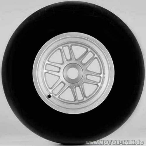

Tatsache ist jedenfalls, daß alle Serien-Räder im Durchmesser fast gleich groß sind, worauf ja auch der TÜV wegen der Tachogenauigkeit peinlichst genau achtet :
GT F34:
17" 8,0J Felge mit Reifen 225/55 67,9 cm
18" 8,0J Felge mit Reifen 225/50 68,2 cm
19" 8,0J Felge mit Reifen 225/45 68,5 cm
19" 9,0J Felge mit Reifen 255/40 68,5 cm
Limousine F30 / Touring F31:
16" 7,0J Felge mit Reifen 205/60 65,2 cm
17" 7,5J Felge mit Reifen 225/50 65,7 cm
Da selbst die Formel 1 mit "Ballonreifen" ganz gut bremsen und um Kurven fahren kann, dürfte also im Alltagsverkehr eine große Felge außer
weniger Federungskomfort und mehr Kosten wenig "Effekt" bringen ...
Ob einen also die meist saftigen Aufpreise für größere Felgen und deren flachere Reifen nur für eine "pseudosportliche" Optik wert sind, muß jeder selbst entscheiden.
Formel-1rad
Dieser Vergleich ist aber schon ein bisschen Käse. Erstens - die Reifen sind in der F1 vorgeschrieben (Felgen mit 13" + max. Wulsthöhe), also haben die Teams keine Wahl zu sagen "mit niedrigeren Querschnitten wird das Auto schneller" und zweitens - die Konstruktion eines F1-Reifens ist extrem anders von "normalen" Reifen in der Hinsicht, dass der F1-Reifen viel größere Bedeutung in Sachen Federung hat, die bei "normalen" Autos von der Aufhängung selbst übernommen wird...
Wenn Du Dir andere Sportwagenserien anschaust (wie z.B. DTM, GTx-Serien), fahren die sehr wohl mit Niederquerschnittsreifen.
Letztendlich, um den Unterschied zwischen verschiedenen Reifenformate zu sehen/erleben, muss man nicht zwingend in den Motorsport gehen. Viele Leute fahren im Winter mit kleineren Felgen und somit entsprechend höheren Reifen und ich (für mich mindestens) kann den Unterschied zwischen 45-er 17"-Sommerreifen und 55-er 16"-Winterreifen sehr gut erkennen (natürlich dadurch verstärkt, dass Winterreifen generell weicher sind).
Gruß, Bartik

Im Prinzip hast Du recht. Trotzdem würde ich behaupten, dass die Fahreigenschaften nicht umso besser werden, je weniger Gummi da ist. IMHO gibt es für jedes Fahrzeug eine optimale Größe und die dürfte beim F30 keinesfalls bei 20" liegen.
Niederquerschnittreifen haben den Vorteil, das bei hohen Kurvengeschwindigkeiten, das Flankenspiel geringer ist, dadurch bessere Spurtreue.
Nachteil: Der Grenzbereich wird kleiner, der Fahrkomfort leidet bei schlechten Strassen.

Auch in der DTM fahren keine 20-Zöller!
Wer diese auf seinen 3er macht (ohne sonstige An-/Umbauten, wie z.B. Alpina), hat mit Sicherheit das schlechteste Fahrverhalten aller möglichen Kombinationen. Haben allerdings den größten "Prol-Faktor". 🙂
Es kommt immer auf das Fahrzeug an! Ich finde einen 318d mit 20" Zoll Felgen beispielsweise einfach nur peinlich - ein Blick durch die Felge auf die kleine Bremsscheibe gibt Aufschluss darüber, dass das ganze nur wegen "Boah-geil-Optik" ist und keinerlei Nutzen hat.
Bei Fahrzeugen die aufgrund von großen Bremsscheiben große Felgen haben müssen ist das ganze völlig nachvollziehbar.
