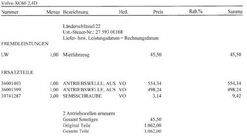

Anhand des Videos würde ich eher auf was mir der Antriebswelle tippen. Ich hatte das selbe Geräusch 2012 mal beim XC60 reproduzierbar z.B. im Wendehammer voll eingeschlagen (Garantie damals).
Volvo-re-antriebswelle
@McMSH schrieb am 17. Januar 2021 um 18:03:51 Uhr:
Wäre eine Möglichkeit.
