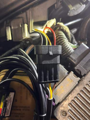

Aktuell habe ich bei meinem das Einspritzventil 4 an den originalen Motorkabelbaum geklemmt, mit dem Ergebnis, dass er keine Fehler mehr wirft (außer lambda aber das schiebe ich auf die Unmengen an Sprit Resten)
Habe auf Felix Rat ein Steuergerät für die Diego besorgt und kann sagen, das ist überhaupt nicht leicht… die Anlage wird nicht mehr produziert kaum Ersatzteile insbesondere für den 8 Zylinder…
Werde wenn das Gerät kommt mal wechseln und testen ob weiterhin Maße geschickt wird auf das Ventil 4. Software ist auch da und ich hoffe ich kann dann die Woche die Einstellung des alten Steuergeräts übernehmen.

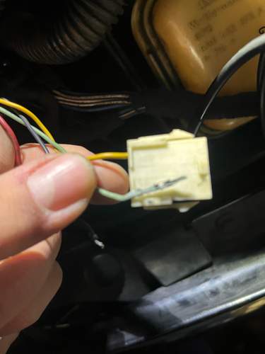

Definitiv möglich! An der Verkabelung von Bank 2 konnte bei mir rütteln und die Drehzahl hat sofort reagiert! Bei der Einspritz Aktion an Bank 1 festgestellt, dass die Kabel so porös sind inzwischen, dass die beim Ansehen schon brechen… also wirklich spröde insbesondere dort wo durch die Anlage geschnitten und gelötet wurde…
Soo sehr ernüchternd heute leider… haben versucht das alte Steuergerät anzuschließen aber sind dabei verzweifelt… zumindest schiesst das neue kein Masse Signal.
Kann mir jemand helfen wie man mit der Gasanlage eine Verbindung herstellt?
Update: es lag am Interface! Alle Kabel gemessen, neuen Stecker gebaut, keine Verbesserung. Original KME Interface gekauft: siehe da sofort ins Steuergerät gekommen! Habe nun wie Felix empfohlen hat die Konfiguration des alten auf das neue übertragen und traue mich gar nicht zu fahren auf Gas weil das gefühlt zu einfach war…

Soo hier die Rückmeldung: Felix hatte recht! Nach überspielen läuft der Wagen wie vorher auf Gas!
