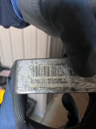

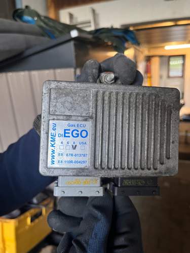

So mal ein kurzes Update: gestern Ventil getauscht, waren stolz wie Könige, dass das ohne den Abbau der Gasanlage funktioniert hat! Und das ernüchternde Ergebnis: Fehler bleibt bestehen.
Daraufhin alle Ventile durchgemessen auf Spannung mit dem interessanten Ergebnis, dass auf dem betroffenen Ventil dauerhaft 12V Anliegen, während die anderen normal funktionieren…
Die Ventile sind auf Maße geschaltet. An dem original Kabel vom Motorkabelbaum wird dann ein Kabel von der Gasanlage eingeläutet, durch das Steuergerät geschliffen und kommt von dort dann wieder zurück zum Ventil.
Nach durchmessen sämtlicher Leitung glauben wir das Steuergerät als Verursacher festgestellt zu haben. Die Zuleitungen sind alle durchgängig, keine Beschädigungen oder sonstiges. Scheinbar scheint im Steuergerät irgend ein Defekt vorzuliegen, der dazu führt, dass auf der Leitung dauerhaft Masse ankommt… keine Ahnung ob mal das so eben tauschen kann, oder ob man dort groß etwas reparieren kann…
Habe jetzt die Kabel der Gasanlage erstmal an dem betroffenen Ventil stillgelegt und die ursprüngliche Verkabelung vom Motorkabelbaum wiederhergestellt, mit dem Ergebnis, dass der Wagen auf Benzin wieder einwandfrei läuft.
Hat jemand Erfahrungen mit den Steuergeräten dieser Anlagen? Ist eine KME Diego 3.
Ansonsten habe ich hier nun zwei definitiv funktionstüchtige, gebrauchte Einspritzdüsen falls Interesse besteht.
Welches Steuergerät zieht permanent auf Masse? Das von der Diego? Hatte meins damals auch und wurde getauscht.
Kannst du beispielsweise bei autogas profit bestellen, ließt vorher die alte Konfiguration aus und spielst die dann ins neue Steuergerät wieder ein. Ist plus und play
Tausend dank Felix! Jaa das diego Steuergerät schickt permanent Maße aufs Ventil! Könntest du mir einen kleinen Wink mit der Einstellung geben? Ich habe noch nie an der Gasanlage ein Interface gehabt… ich lade die Software, Stecke dann den Laptop an diesen Diagnosestecker und kann dann dort die Einstellungen speichern und auf das neue Gerät laden?
Ich habe schon mal geschaut wegen den Geräten, kann es sein dass die nun ein neues Design haben?
Du hattest diesen Fehler genauso und danach war es wieder ok? Vielen Dank für deine großartige Hilfe!
So sah das alte aus aber die neuen scheinen ein anderes Design zu haben..
