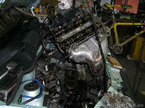

hab grade beim z12xe den kopf runter genommen,weil die zkd angeblich defekt sein soll,dem scheint aber nicht so zu sein.es sind keine spuren an der dichtung zu sehen,die brennräume/kolben sehen alle gleich aus,keine "spülspuren" erkennbar.
dann ist mir aufgefallen das die steuerkettengehäusedichtung im bereich der wapu völlig aufgeqollen ist und schon löchrig ist bzw sich vom metall gelöst hat,dadurch scheint kühlwasser ins öl zu gelangen.
über die ursache kann ich nur mutmaßen:falscher frostschutz,falsches mischungsverhältnis,altersbedingt!?!?!??
wenn man sich nicht sicher ist,ist es günstiger erst die dichtung zu erneuern,dann die zkd.

Auf dem Bild hängt das ganze Elend dieser Fehlkonstruktion am Flaschenzug.
Die Zylinderkopfdichtung sieht nicht so schlecht aus, hat aber wahrscheinlich, nicht sicher zu erkennen, einen leichten Durchbruch zum Kühlwasser im Bereich von Zylinder 1.
Positiv ist dabei, dass die Zylinderkopfdichtung aus Zweilagen-Alu besteht und man nicht so viel zum Reinigen kratzen muss.
Achtung beim Losschrauben des Zylinderkopfes, alle 12! (nicht 10) Schrauben im richtigen Schema 90°-weise lösen, sonst verzieht er sich.
Vermutlich ist die Zylinderkopfdichtung um so stärker geschädigt, je länger man mit zu wenig Wasser gefahren ist und wie heiss er in dieser Zeit geworden ist.
