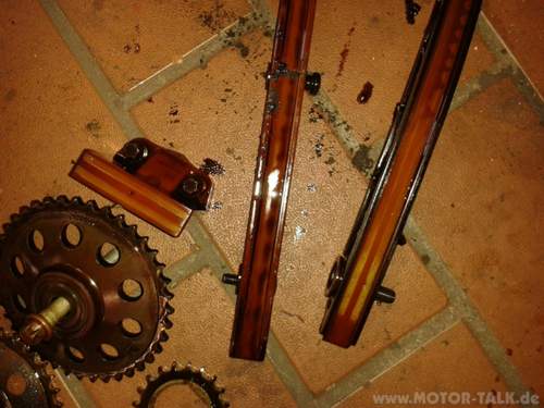

die kettenräder sind leicht eingelaufen,hab aber schon schlimmeres gesehen.die seitliche spann- und führungsschiene sind ohne nennenswerten "einschliff"...
aber die führungsschiene oben...
Schiene

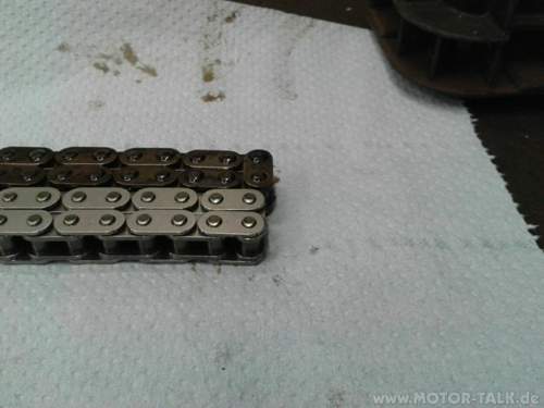

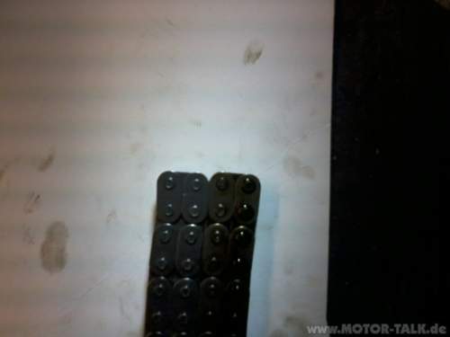

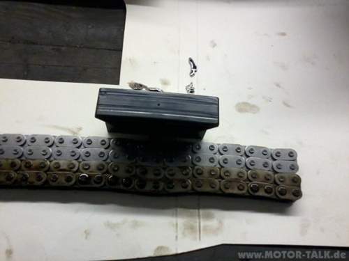

mal zum vergleich alte und neue kette:
Kette-1
Kette-2

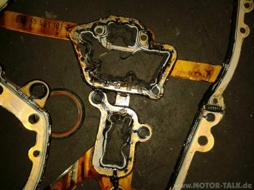

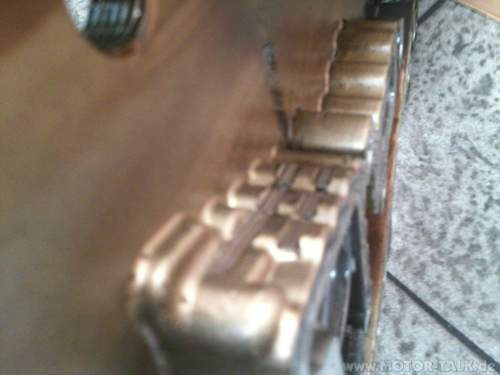

ich habe heute wieder eine steuerkette mit allem getauscht beim corsa c z10xe mit ca 183tkm.die kette war übelst am rattern.das interessante aber ist,dass schon mal nur ein kettenspanner neu verbaut wurde,anscheinend neueste version von fa. "ina",siehe bild.alles andere hatte noch opelnummern und -logos.da aber die kette gelängt ist,die schienen und räder etwas eingelaufen sind,hat das nicht wirklich was gebracht.der spanner musste soweit raus,dass das gehäuse auf der anderen seite schon leicht angeschliffen war von der kette,in diesen fall aber nicht sehr stark aber deutlich erkennbar.
deswegen empfehle ich grundsätzlich alles neu zu machen,alles andere ist in meinen augen sinnlos.zumal in meinen verbauten febi-kit kettenmäßig alles dabei ist inkl schrauben,druckstück (was sonst umgebaut werden muß,je nach motor-nr.),gehäusedichtung und kw-simmerring.
eine bessere anleitung wegen dem druckstück liegt auch dabei,damit hinterher keine probleme mit p0340 kommen 😉
komischerweise wurde die gehäusedichtung nicht getauscht bei diesen c,sondern nur mit dichtmasse wieder angesetzt.wie sinnvoll 🙄
aber wenigstens war die ölwanne demontiert beim gehäuse ansetzen,stichwort heulgeräusche ölpumpe.war auch dichtmasse dran...
auch schön zu sehen wie die gummidichtung verformt ist,wirkung kann die nicht mehr groß gehabt haben 😰
Geh-usedichtung-1
Gleitschienen-1
Kette-1
+2
Bilder von einem Corsa C Z10XEP wo die Kette das Steuergehäuse angeschliffen hat.
Foto0375
Foto0376
