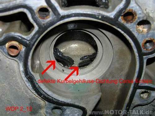

hab grade beim z12xe den kopf runter genommen,weil die zkd angeblich defekt sein soll,dem scheint aber nicht so zu sein.es sind keine spuren an der dichtung zu sehen,die brennräume/kolben sehen alle gleich aus,keine "spülspuren" erkennbar.
dann ist mir aufgefallen das die steuerkettengehäusedichtung im bereich der wapu völlig aufgeqollen ist und schon löchrig ist bzw sich vom metall gelöst hat,dadurch scheint kühlwasser ins öl zu gelangen.
über die ursache kann ich nur mutmaßen:falscher frostschutz,falsches mischungsverhältnis,altersbedingt!?!?!??
wenn man sich nicht sicher ist,ist es günstiger erst die dichtung zu erneuern,dann die zkd.
wollte ich nur mal loswerden,vielleicht hilfts ja jemanden.
bilder folgen.

hallo an alle, war im verdacht, ZKD defekt. Dank des beitrags von Ulf bin ich stutzig geworden. habe Kurbelgehäusedeckel abgebaut und dichtung ersetzt. nachher noch ölfühler gemacht. alles gut.

Ich möchte nur sagen: Der hinweis von ULF bei wasserverlust nicht gleich die ZKD zu wechseln ist SEHR berechtigt. Ich habe "Nur die KGD" erneuert. ( ZKD wechseln ist einfacher)😁
Eins noch. alles gemacht, aber unter 2000 U/ min ging die Öldrucklampe an. Hoch gepokert dank MT
und den ÖLDRUCKSCHALTER für knapp 8€ erneuert. DER KLEINE ( Corsa) meiner kleinen rennt wieder.

grundsätzlich kann man/ich die zkd nicht ausschließen,aber ich denke mal wenn die gummidichtung ausreichend gelöst/defekt/durchlässig ist kann auch öl ins kühlwasser gelangen,da ja ständig öl in dem bereich von der kette ist.
sollte die gehäusedichtung eh defekt sein,muß man sie ja sowieso tauschen.dann system ordentlich spülen und beobachten und dann ggf die zkd machen,so würde ich das machen.gut, man muß wieder die steuerzeiten einstellen,n paar schrauben wieder rausdrehen und ne neue gehäusedichtung kaufen,ich halte das aber für das kleinere übel. im zweifelsfall erspart man sich ja vielleicht die zkd-sache!?
wenn du aber neue erkenntnisse hast wäre es schön wenn du diese hier mitteilst für mich und alle anderen 🙂
Was meint ihr,
zuerst wird die Kurbelgehäusedichtung undicht, (weil mangelhafte Dichtflächen vorliegen und/oder mangelhafte Gummidichtungen aus Kostengründen verbaut werden oder das Design nichts taugt),
- das Wasser läuft ins Öl ( davon habe ich jetzt 2 Corsa C 1,2l innerhalb einer Woche gesehen)
Jetzt überhitzt der Zylinderkopf und
- die ZKD wird überlastet und undicht und üblicherweise sterben dabei auch die Ventilschaftabdichtungen (= hoher Ölverbrauch und Blaurauch nach Schiebebetirieb).
Was bedeuten würde, dass je nachdem wie lange man den Wasserschaden nicht bemerkt alle o.g. Dichtungen beschädigt sind.

Anbei ein Bild meines Corsas, siehe oben die Frage Öl in Wasser oder umgekehrt.
Fazit : Ein übles Fehldesign mit extremen Folgekosten.(Und so was will noch Steuergelder abzocken.)
Bisher 5 Stunden Arbeit und die Hälfte ist noch nicht geschafft.
Momentan spricht es ausschliesslich für Ulf's Erfahrung.
Mache noch die ZKD und kann dann sagen, ob ich mir die hätte sparen können.
