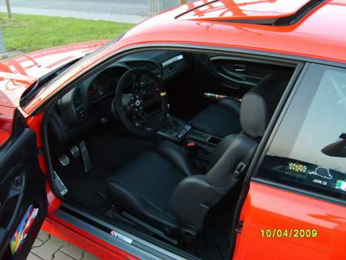

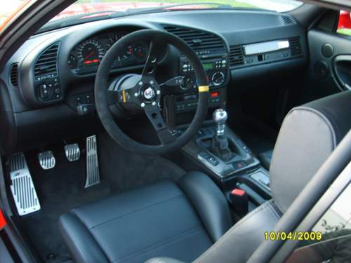

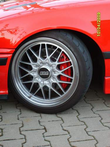

Hmm OK, das mit den Federn werde ich mal so an meinen Kumpel weitergeben.Uniball ist natürlich ne Option, allerdings für die Fahrt zum Ring mit 4-5 pro Jahr 550KM einfache Strecke nicht wirklich zu empfehlen, hat er auch schon drin gebat, aber wegen nicht Straßentauglichkeit wieder rausgeworfen...
Der Emmy war auch schon schon komplett leer, allerdings immer mit Ohrenstöpsel zum Ring zu fahren, ist auch nicht wirklich prickelnd, also alles wieder eingebaut...
Zum Thema Stabis, eigendlich sollten die normalen M-Stabis doch reichen, zumindestend  auf der NOS, wurde zumindestends von einigen "Profis" dort bestätigt, u.a "Axel Nörenberg" Inhaber von Ostmann Autoservice...
www.autoservice-ostmann.de/default.php
Bremsanlage hat er ne 968 Turbo Anlage verbaut, passt sehr gut und hält jetzt schon viele Runden auf der NOS...
Wo hast du dein Fahrzeug denn dort stehen, etwa Privat...???
Hast du evt. ne Adresse, wo man sowas machen kann, überlegt und gesucht hat er auch schon mal...
Ich glaube man müsste sich mal treffen, wenn man am Ring ist, dann könnte man sich einwenig austauschen...🙂
PS. Hast du das FW eigendlich exakt auf einer Radlastwaage einstellen lassen...???

Große Bremsanlage nur vorn ist kritisch wegen Überbremsen hinten und auf der NOS auch völlig überflüssig beim E36.

Naja, mit komplett leer meine ich eben das, was man auf die schnelle rausschmeissen kann, also "Verkleidung, Rückbank, Hutablage, Bordwerkzeug" u.s.w
Also nicht KOMPLETT leer..
Das Auto ist Top gepflegt, da geht er nicht her und reisst u.a die Teermatten u.s.w raus, wer sowas bei einem Top gepflegten Emmy tut, der muss was mit der Holzlatte drauf kriegen... 😎
Sicherlich kann man ein Fahrzeug kompromislos zum Rennwagen mit Straßenzulassung umbauen, aber in dem Auto steckt viel Herzblut und vorallem Geld...
Der Wagen wird im Rahmen der Tourifahrten auf der NOS bewegt, es gibt immer Leute die die schneller und besser sind, eben mit leichteren Autos, aber die sollen dann ruhig schnell fahren, jeder so wie er mag und vorallem KANN...
Wie gesagt er hatte Uniball drin und hat sie wegen kaum Fahrbarkeit in Bezug auf Komfort wieder rausgeworfen...
Mensch, der Mann ist über 50j alt, was glaubst du wohl wie deine Bandscheiben mit über 50j aussehen...😁
An einem WE fahren wir gute 1500km mit den Autos, mal sehen ob du auch noch von Uniball schwärmst, wenn du diese KM abgerissen hast...😛
Vorne Org. Sturz geht nicht viel, hast recht, aber es gibt ja die Möglichkeit, die Stützlager Seitenverkehrt einbauen und schon hat man da etwas mehr Spielraum und die Reifen halten jetzt auch schon ne gute 2 Saison...
Auf der Radlastwaage würde ich folgendes einstellen:
Auto vollgetankt + Fahrer 75kg und Beifahrer 75kg...
Ist ja nicht anders, wie bei einer vernüftigen Achsvermessung, auch dort wird (wenn es exakt gemacht wird) mit vordefinierten Gewichten gearbeitet, unabhängig davon, ob du den Wagen nun vollbeladen hast oder aber alleine fährst...
Wer sagt denn, dass er nur vorne die 968 Turbo Anlage fährt...😉
Die Bremsanlage aus´m Turbo ist sehr gut, absolut Standfest und überbremsen tut da auch nichts.Gibt ja einige M3 die am Ring mit Porsche Bremsanlagen fahren.Die normale Anlage ist ihm jedenfalls zu klein und bei 7-8 Runden hintereinander weg, auch nicht wirklich brauchbar...

Die originale Bremsendimension ist absolut vollgasfest am Ring. Der Tom hat mit der Anlage schon ein paar RCN-Klassensiege herausgefahren und selbst in der VLN haben die Seriendimensionen drin. Wenn die Anlage nicht hält, macht man wieder was falsch, da sie selbst mit Slicks funktioniert...
