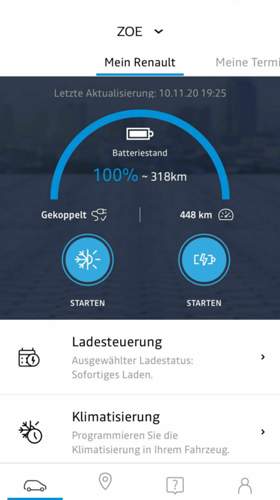

Also mein neuer Zoe zeigt nach dem Laden (aber angestöpselt) 316km an. Wenn ich abstecke, springt er auf unter 270km.
Ich hoffe mal, dass das alles dem kalten Wetter geschuldet ist, da ich sonst ein Montagsmodell hätte.
Du hast einen Z.E. 50 ?
270 km hatten wir bei unserem vorherigen Z.E. 40 bei diesen Aussentemperaturen.
Unser Z.E. 50 liegt aktuell um die 330 km. Allerdings war es bei uns in der letzten Zeit auch nachts im Minusbereich und tagsüber einstellig.
Ja, ist ein Z.E. 50. und finde es echt wenig bei 100% Ladung. Aber habe nochmal nachgeschaut. Mit Ladekabel abgesteckt etwas unter 300km, mit noch angestecktem Kabel etwas etwas über 300km (siehe Bilder).
Warum er so drastisch fällt, würde ich gerne mal Wissen.
Die einzige Änderung ist der Tausch der 185er Sommerreifen gegen Conti Allwetter gleicher Größe. Aber beim Laden ist das ja egal.
Das ein ZOE innerhalb einer Stunde 25 km Reichweite verliert ist mir noch nicht untergekommen.
In den 4 Jahren, seit wir ZOE fahren, waren es max. ein paar km.
Eine Abhängigkeit von angeschlossen/abgestöpselt gab es bei uns noch nie.
Einzig über Nacht stehen lassen führt am nächsten Tag zu einer verminderten Reichweite.
Es war noch nicht einmal eine Stunde, der ZOE war noch etwas länger am Kabel. Es war sozusagen instant. Kabel abgezogen. Rein gegangen, nochmal synchronisiert et voila, 25km weniger. Frage mich langsam ob das ein Montagsmodell ist.
