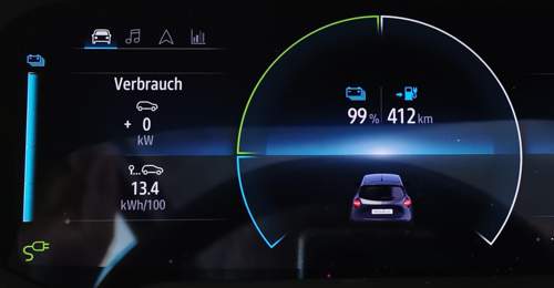

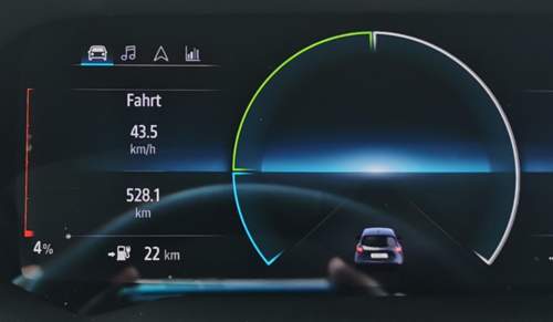

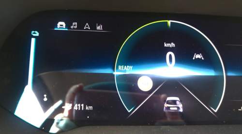

Wir fahren seit 9 Jahren ZOE (4 Jahre Phase 1 mit 41 kWh und seit 5 Jahren Phase 2 mit 52 kWh Akku und DC-Lader).
Der 1. kam im Sommer bis zu 330 km und der 2. hat einige Male über 400 km angezeigt. Im Winter deutlich weniger. Das ist bei allen E-Autos so.
Verbrauch bei uns im Mittelgebirge von Nr. 2 zwischen 12,X und 14,X kWh/100 km. Reichweite bei angenehmen Aussentemperaturen i. d. R. von 350 bis 380 km.
Prima E-Auto und bisher unauffällig.
