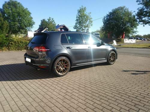

Motec Ultralight bronze 18 Zoll mit Michelin Pilot Sport 4.
Mindestens 3 kg weniger pro Rad. Spürbarer Unterschied im Fahrverhalten. Lenkung ist leichtgängier, Fahrwerk nimmt Unebenheiten besser auf.
Vorher
Nachher
und sieht irgwie komisch aus...mir gefällt das nicht...
Ein tick tiefer und dann würde es nicht mehr komisch aussehen 😁
auch nicht, die wirken zu klein
Rallyfahrzeuge haben auch kleine Felgen zudem hast mit 19er nur probleme an birdsteinkanten
