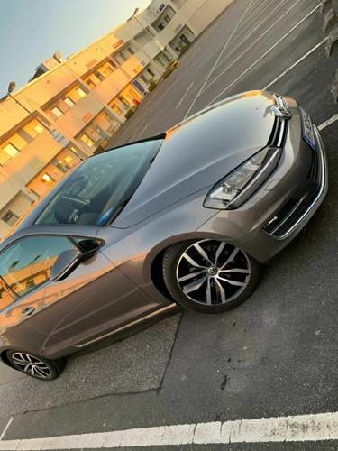

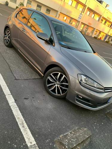

da es jetzt langsam auf den ersten G7-Sommer zugeht eröffne ich dieses Thema um allen Interessierten vor allem auch "Optische" Eindrücke über das Thema zu vermitteln.
Nichts desto Trotz fange ich mal mit meinem "Winterzustand" an.
Fahrwerk: DCC ab Werk ca.-10mm
Reifen: 205/50/17
Felgen: 7X17 ET39 VW-Sydney vom Sharan
@master3 Das ist PureWhite
-10mm :)
Dsc02472
Vorne
