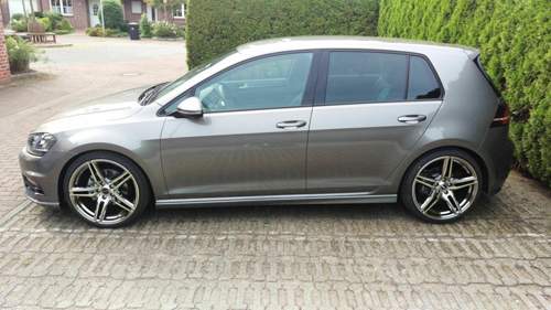

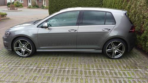

Hier ein altes Foto, habe schon hier öfter gepostet. (in der besagten Farbe)
Eibach ProLine 35/30mm auf ein R-line Fahrwerk.
Felge : 19" 8.5
Bereifung : 225/35
1) R-line 15mm tiefer als Standard (Original Federn)
2) R-line + Eibach ProLine 35 / 30 mm tiefer
Sieht gut aus. Aber ich habe Angst das mir das zu hoch ist. Ich habe die Sportline erstmal nur bis 1040kg Achslast gefunden.

Sieht super aus. Denke mit schwarzen Felgen noch besser. Stehe total auf die reifnitz aber die sind auch echt teuer. Aber die kann man sich ja mal gönnen.
