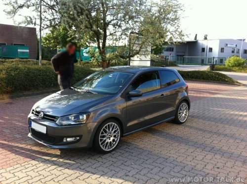

So, gestern war es bei mir nun endlich auch soweit...
Wir haben den VW Tieferlegungssatz von Eibach eingebaut und anschließend die Felgen montiert. Am Anfang hatte ich Angst weil die Felgen mir zu schlicht wirkten. Aber ihr kennt den Felgenmarkt ja selber und die die mir gut gefielen sind von den Marken die man einmal kauf und dann kein 2. Mal.
Naja, nach langem suchen und vielen Überlegungen habe ich mich jetzt für die BBS CS Felgen in 17" entschieden. Als diese dann am Auto verbaut waren, war ich erleichtert. Treffen meinen Geschmack.
Zum Fahrwerk:
Vorne ist er gut nach unten gekommen und erfüllt die 30mm Angabe, hinten jedoch hoffe ich dass er sich noch setzt. Da ist er mir noch zu hoch. Nicht viel aber 1cm könnte er noch. Wirkt auf dem Foto nicht so, da noch 2 Leute hinten sitzen.
Fahrkomfort:
Es war ne Umstellung vom Serienfahrwerk und 185/60 R15 Bereifung auf Tieferlegung und 205/40 R17, ganz klar. Aber ich muss sagen es hat sich nicht verschlechtert. Es ist alles ein wenig straffer geworden, aber das macht sich hauptsächlich in den Kurven durch eine bessere Straßenlage bemerkbar. Und man spürt die Gullideckel stärker als vorher. Aber es ist wirklich nicht viel. Im Vergleich zum Golf V GTI mit VW Sportfahrwerk ist er weicher. Und selbst mit 5 Mann im Auto ist schlägt nichts durch oder schleift.
Ist jetzt nur nen Handyfoto. Bessere Bilder folgen evtl. nächste Woche.
Ich wünsche allen ein wunderschönes Wochenende.
BBS CS 17"
Glückwunsch, schaut gut aus! Und bzl Tieferlegung ist er meiner Meinung nach perfekt.
Ich hoffe meine 18"er BBS CH Black kommen nächste Woche. Werde dann auch berichten.
Felgen Top Fahrwerk Flop 😉
Mit so Felgen muss er richtig runter, is noch zu hoch 🙂
lg beN
Also ich finde so wie er da steht sieht er genau richtig aus nicht zu hoch und nicht zu tief, wobei zum Vergleich ein Foto ohne Mitfahrer auf der Rückbank ganz hilfreich wäre um das besser zu beurteilen... Aber die Felgen sind wirklich top!
So fährt halt jeder rum ^^ meine Meinung 🙂
Aber es liegt ja immer im Auge des Betrachters 🙂
