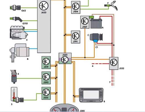

Hab aktuell ein Problem mit dem Batteriesensor und somit auch mit der Start Stop Automatik.
Bevor ich einen neuen Batteriesensor kaufe würde ich gerne die beiden Leitungen vom Batteriesensor durchmessen.
Kann mir jemand sagen wo diese beiden Leitungen hingehen.
Eine Leitung geht zum Generator die habe ich schon gefunden.
Aber wohin geht die andere.
Danke schon mal für eure Antworten

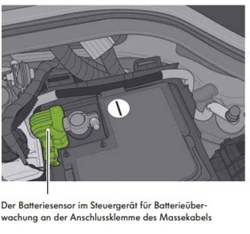

Seit ca. 2 Wochen bekomme ich beim Starten immer die Meldung dass die Batterie schwach ist. Der Anlasser zieht aber super durch und der Motor springt auch an.
Sobald der Motor läuft messe ich auch über 14V an der Batterie. Da die Batterie schon 9 Jahre auf dem Buckel hat, habe ich sie jetzt aber trotzdem ersetzt. Verbaut ist eine EFB Batterie. Die Anzeige Batterie schwach kommt aber nach wie vor. Außerdem ist die Start Stop Automatik deaktiviert.
Über die Carly App habe ich den Fehlerspeicher ausgelesen: Da wird mir angezeigt Steuergerät Batterieüberwachung defekt.
Der Batteriesensor befindet sich ja an der Masseleitung der Batterie. An dem Sensor ist ein zweipoliger Stecker
Eine Leitung davon ist wohl eine Lin Bus Leitung.
Bevor ich jetzt den Batterie Sensor tausche wollte ich einfach die Verbindung der beiden Leitungen messen.

@PoloJoe
Der Batteriesensor im Steuergerät für Batterieüberwachung an der Anschlussklemme des Massekabels.
Batterieüberwachung J367
Die Information, ob die Batterie genügend elektrische
Energie für den Wiederstart des Motors hat, ist eine
wesentliche Bedingung für den Betrieb der Start Stopp-Anlage. Deshalb besitzen BlueMotion Fahrzeuge mit Start-Stopp-Anlage eine neue Verkabelung
zum Anschluss der Vliesbatterie inklusive eines neuen
Batteriesensors, der in das Steuergerät für Batterieüberwachung integriert ist.
Das Steuergerät sitzt direkt an der Minus-Anschlussklemme des Massekabels und ist über den LIN Datenbus mit dem Diagnose-Interface für Datenbus
verbunden.
Signalverwendung
Der Batteriesensor ermittelt folgende Werte:
- Batterietemperatur
- Batteriespannung
- Ladestrom
Die Batterietemperatur wird anhand eines Kennfeldes
und der Umgebungstemperatur ermittelt.
Sie erlaubt auch Rückschlüsse auf die Dauer der
Batteriebelastung.
Mit Hilfe der so gewonnenen Daten kann die Lade regelung u. a. die Ladespannung an den Lade- und
Betriebszustand der Batterie anpassen. Ziel ist es,
die Verfügbarkeit der Start-Stopp-Anlage durch die
detaillierte Datenauswertung der Starterbatterie zu
erhöhen.
Auswirkung bei Ausfall
Bei einem defekten Batteriesensor kann der
Betriebszustand der Batterie nicht mehr korrekt
erfasst werden.
Es erfolgt ein Eintrag in den Fehlerspeicher des
Diagnoseinterfaces für Datenbus. Die Start-Stopp Anlage wird ausgeschaltet.
Batteriesensor

Dann wollen wir Mal dich von deinen Fragezeichen erlösen.
Eine Leitung geht zum Generator, eine Leitung geht zum Getaway (J533)
J367
-Ladezustand Batterie
- Betriebszustand Batterie
- Batteriespannung
- Batteriestrom
Die Informationen werden über die Leitungen von J367(Batteriesteuergerät) an die J533(Getaway) weitergegeben.
J533
Signal Strombedarf
Lastsignal Generator
(über LIN-Datenbus)
Batteriezustand
Signal Spannungsstabilisator
J285(Tacho)
Geschwindigkeitsignal
Displaysteuerung
Diagnose-Interface für Datenbus -J533- ist ab November 2012 im Bordnetzsteuergerät -J519- integriert
1 - Diagnose-Interface für Datenbus -J533-1)
2 - Steckverbindung, 20fach -T20a-
1) nur für Fahrzeuge mit Start-Stopp-System

Hallo Polobuddy,
das ist genau das was ich gesucht habe.
Die Lin Leitung vom Sensor geht also zum Gateway. Danke schon mal.
Anhand der Beschreibung der Pins ist mir nur noch nicht klar auf welchen Pin die Leitung geht.
