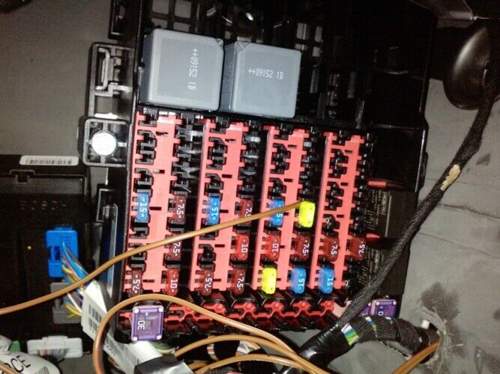

eigentlch recht simpel 🙂
kabel verlegen ist das schwierigste....die led leiste ist 2 oder 3mm breit die berührt die einstiegsleiste nicht 🙂...wobei...ich hab keine drin da trend XD...
der led streifen kostete rund 12€ ist 90cm lang....
die 5fach led hat 5€ das stück gekostet...
hab 2 blaue und 2 weiße bestellt die weißen sind xenon leds die kahmen in kofferraum und leselampe...bei tita wären es wohl 4 weiße XD..
die sockel für frb(fußraumbeleuchtung kb das immer auszuschreiben...) sind ja in jedem fofi schon vorhanden egal ob ambiente oder titanium...ich ging zum schrotthändler und fragte nach sockeln für die lampe 1 sockel hat 1€ gekostet^^...angeschlossen ist es wie man schön auf den bildern sieht + aus dem zigarettenanzünder und - über die leselampe der vorteil daran ist natürlich das ich die beleuchtung über die lese lampe steuern kann 🙂 1 kabel war halt immer zur leselampe von beiden seiten zu legen und das andere kahm halt an die sicherung
immer drauf achten OBERHALB der sicherungen gibts sicheren strom...unten gibts nur autogrillkillstrom...
kabel verlegen dauerte ewig da ichs ordentlich gemacht hab durch die gummis in der tür das war eine fummelei Oo...
der gesamte einbau von einstiegsbeleuchtung und frb hat mich 35€ gekostet...der ffh wollte nur für fußraum schon über 100€ haben weil es ja 1-2 arbeitsstunden gewesen wären Oo
siehe bilder anhang man verstehts glaube....von aussen sieht man kein einziges kabel da alles hinter dichtungen bzw in gummis drin ist wo auch die standardkabel drin sind

hi,
danke für die info. also ich hab den FoFi als Titanium und schon fast alles drinne. was ich intressant finde sind die LED leisten in der tür. wo kann man die denn kaufen und gibt es die da auch in verschiedenen farben??? wo klemme ich die am besten an in der mittelkonsole an die ambient beleuchtung oder wo kann man da dran gehn???
gruß

hab
http://cgi.ebay.de/ws/eBayISAPI.dll?ViewItem&item=290314382528
gekauft und gibts in allen farben einfach mal led streifen bei ebay eingeben^^
die schliesst du an die fußraumbeleuchtung ...was sollen die dinger an der mittelkonsole Oo
stimmt auch wieder. han ich ganz vergessen. sonst leuchten die ja immer wenn ich das auto an han. soll ja nur leuchten wenn die tür aufgeht 😁😁😁
danke werd ich mal nachschauen. hast du sonst noch irgendwas lampen mäßig geändert??
