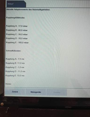

Wenn wir schon beim Thema sind - kann mir bitte jemand die Werte auswerten und erklären, wie man sie richtig deutet?
Meine Werte im Bild ohne Getriebeölwechsel.

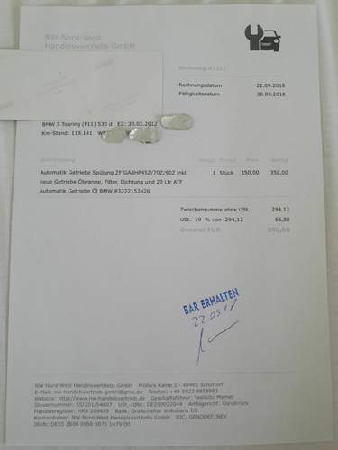

Hast du da mal Kontaktdaten von der Werkstatt? Mit Ölwanne und Öl eher nicht oder? Also 350€ für die reine Arbeit?

Anbei die Rechnung mit der Adresse
