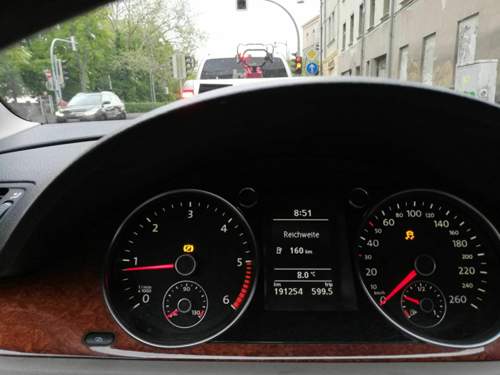

Ich brauche mal wieder Hilfe für meine Tochter.
Fahrzeug. Passat 3c 4motion
MKB. CBAB
Seit ein paar Tagen, leuchten 2 Symbole auf.
ESP und das gelbe Handbremssymbol ( siehe Foto )
Fehlerspeicher sagt, G202 Drehratensensor defekt und es waren noch 2 Fehler hinterlegt, die ich jetzt aber nicht mehr weiß ( Scan auch nicht gespeichert ).
Fahrzeug fährt wohl normal weiter. Wie mache ich mit der Suche weiter?
Fehler lassen sich nicht löschen. Aber ab und zu sind die Lampen aus beim Motorstart und gehen dann während der Fahrt wieder an.

Drehratensensor, zumindest ältere, kann man reparieren. Gab mal was IIRC bei den A2 Freunden und auf YT
edit: seh gerade, gibts gebraucht für wenig Geld in der Bucht, nur kennt man den Zustand nicht.
Muss irgendwo ein Wackelkontakt sein. Nur wo und/oder an welchem Bauteil? Mal sind sie aus und mal sind sie an.
Also im B6 und B7 ist der Drehratensensor im ABS mit drin. Stecker vom ABS? Glaube aber eher, dass die Signale nur über den CAN Bus laufen. Das bedeutet entweder ist das ABS erreichbar oder nicht. Ansonsten liegt das Problem auf der Platine vom ABS Block.
Schau mal ob der ABS Block noch richtig in seiner Halterung steckt. Unter diesem sind 3 Gummi-Entkoppler. Der Block ist an der Spritzwand neben dem DPF.
Fehlerspeicher löschen und wenn wieder Fehler da, gleich auslesen und genau schauen welche Fehler drin sind bzw. hier zeigen, damit es vielleicht weitere Ideen/Vorschläge gibt.
Vielleicht reicht ja Drehratensensor kalibrieren. Im schlimmsten Fall ein anderes ABS einbauen.

So Leute da bin ich wieder.Hatte vor 2 Tagen den Schalter der Feststellbremse gewechselt und nichts weiter unternommen. Heute habe ich noch mal den Fehlerspeicher ausgelesen mit folgendem Ergebnis.

Ich weis einfach nicht weiter.
Das war klar, dass es nicht der Schalter ist. Die Fehler kommen alle vom ABS Block selbst. Das Problem muss da drin sein.
entweder nur den Elektronik Teil vom ABS Block abschrauben, Deckel vorsichtig aufbrechen und Fehler suchen oder einen neuen/gebrauchten Elektronik Teil auf den Block Schrauben.
man kommt nur echt bescheiden dran beim Passat. Ich hatte den Partikelfilter dafür gelöst von oben und unten.
edit: Mist, ist ja ein B6. Da müsste man mal passende Teile nr raus suchen
Das heißt, das es ein Steuerteil ist? Und dieses kann separat Ausgebaut/Getauscht und oder Repariert werden? Das heißt aber auch, das der ABS Block selbst wohl nicht defekt ist uns somit die Kosten reduziert werden können?
Ich habe heute noch festgestellt, das das ABS funktioniert. In den Messwertblöcken , stand aber auch, das das ESP funktioniert aber gleichzeitig der ESP Schalter ausgeschaltet ist ( unterschiedliche Messwertblöcke ). Das verstehe wer will. Codierung ist laut VCDS Korrekt und auch eine Neucodierung mit den Ursprünglichen Werten, hat nichts gebracht. Wagen geht jetzt zu VW ( GFS ).
Bei mir wurde der Elektronische Feststellbrems Kontroller gewechselt, dann war das Problem auch weg. Der Kontroller befindet sich zwischen den Vorderen Sitzen unterhalb der mittelkonsole. Ca 150Euro musste ich zahlen.
So neue Infos. Laut VW, wäre das Steuergerät der Handbremse defekt. Kostenpunkt wohl mit Einbau 600-700€. Also nichts mit 150€. Reparatur wurde abgesagt. Jetzt wird ein gebrauchtes gekauft und selbst eingebaut. Bin gespannt, ob VW mit der Aussage des defekten Steuergerätes Recht hatt. Ich werde weiter Berichten.
