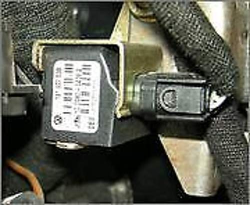

Ich finde das garnicht so ungewöhnlich. Siehe Bild.
Denn die MEtallklammer ist extrem straff, da kommt man gut ins schwitzen, und beim SEITE legen des Sensor ist es dann schnell mal passiert dass man ihn in der Hektik falsch herum einsetzt.
Aus Fehlern lernt man, insofern jeder Fehler nur einmal passiert.
Esp-sensor-falsch-herum

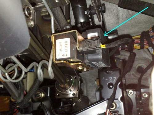

So der ESP Sensor wurde repariert und ist laut Aussage vom dem Ingenieur funktionstüchtig. Ich habe ihn vor ner halben Stunde eingesetzt aber sie leuchtet noch immer. Dann bin ich so ca 3 km gefahren aber immer noch nichts. Morgen werde ich nochmal nachschauen. https://www.dropbox.com/s/g3fltxbfp60sj76/20151205_170526.jpg?dl=0
Ist der Sensor jetzt so richtig eingebaut? Und kann man die beiden Stecker vertauschen oder würde das garnicht gehen ?
Meiner Meinung nach muss der so hinein: SIEHE ANHANG.
Anschließen kann man den nicht falsch, der Stecker ist verpolungssicher. Aber die Lage ist entscheidend!
Deine Klammer kommt daher von oben über den Sensor, nicht von unten.
D.h.
Sensor um 180° drehen, und die Klammr auf der anderen Seite drüber ziehen.
Aber Glückwunsch, du hast eine zweite Möglichkeit gefunden wie man den Sensor um 180° verdreht einbauen kann.
Man sieht auch dass die Klammer bei dir nicht richtig sitzt.

Hier die Bilder wie es richtig aussehen muss:
G200sensorf
G200sensorf2
G200sensorf3
