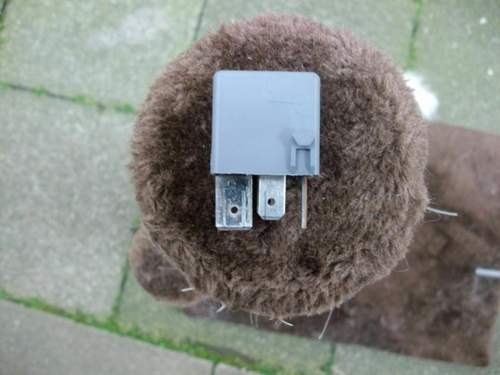

Ich habe noch ein Bild angefügt...dort seht ihr auf der linken Seite einen Punkt Kontakt, das ist der Fehler, dieser ist komplett abgenutzt, einfach billiges Material...um nicht verwirrt zu werden, ich habe die Plastikabdeckung des Relais heruntergerissen, das man sowas überhaupt sieht...

Ich glaube ebenso dass die Kratzer von der Funktionsprüfung kommen.
@Steven4880 schrieb am 6. Juli 2019 um 10:56:20 Uhr:
Ich dachte,Glaube ist Glaubenssache und fragte bei Bosch/Zentrale 70839 Gerlingen-Schillerhöhe mal nach.
Der geprüfte Artikel verlässt ohne Gebrauchsspuren die Produktion. Das nicht zuletzt zum Nachweis,dass es nicht in Gebrauch war.Selbstverständlich nicht ohne vorher auf
Funktion geprüft worden zu sein.🙂

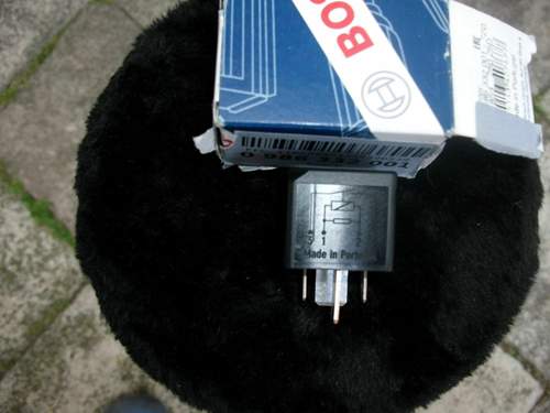

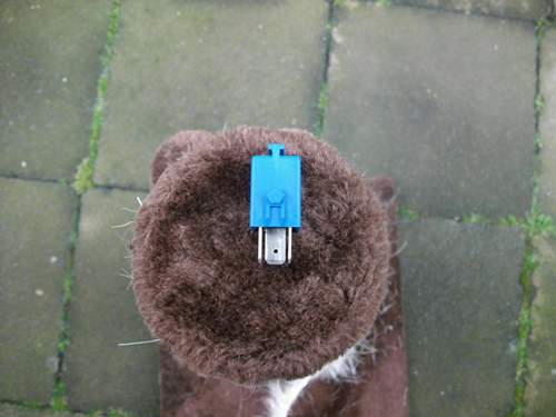

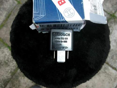

Im Anhang einige Fotos, von mir gemacht.
Gruss xavier
Relais
Neu1
Neu2

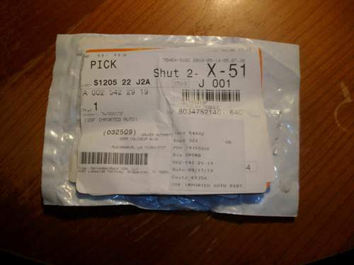

Für Interessierte:
Bei DB wohl neu nicht mehr lieferbar.
In den USA aber schon:
http://www.new-part.com/.../...ml430-ml55-amg-relay-genuine-0025422919
Allerdings zum stolzen Preis.
Sub Total: $45.28
Shipping - (DHL - Express Worldwide): $46.30
Einfuhrumsatztsteuer: 7,68€
Kapitalbereitstelluingsprovision:12,50€
MwSt auf Kapitalbereitstelluingsprovision: 2,38
Das Relais ist funkelnagelneu , ohne Gebrauchsspuren und funktionell.
Gruss xavier

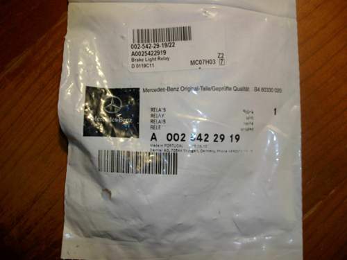

Als Nachtrag die Verpackung.
Original DB.🙂
Gruss xavier

Eine Alternative habe ich nicht gefunden,trotz intensiver Suche. Ohne das kleine blaue Teil geht nichts
mehr. Es ist ein "Öffner" und das scheint das Problem zu sein.
