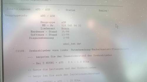

Mercedes W215
Fehlercode C1100
siehe Foto

@scorpII schrieb am 16. September 2019 um 15:33:27 Uhr:
Mercedes W215
Fehlercode C1100
siehe Foto
Falsches Forum.
LG Ro
Mercedes W215
Fehlercode C1100
siehe Foto
da kein kommunikationsfehler der steuergeräte angezeigt ist, sondern konkret ein bestimmter sensor, würde ich in deinem falle vielleicht bei diesem beginnen? sprich: austausch oder messen.
+ das was ro geschrieben hat.
