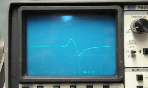

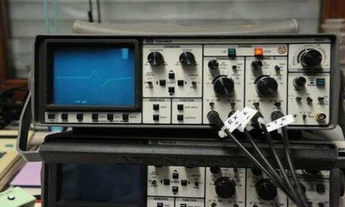

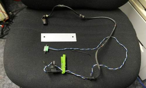

Wen es Interessiert.
Messung der Radsensoren.
Bild 1 Adaption Meßleitung an Radsensor mit Meßstecker.
Bild 2 Laboraufbau zum Test
Bild 3 Signal von einem Stück Blech, am Radsensor vorbeigeführt.
Bild 4 Adaption am Fahrzeug VA Re
Bild 5 Auf und Abschwingendes Signal, durch Raddrehung von Hand
Bild 6 Abschwingendes Signal mit anderem Trigger und kleinerer Zeitbasis.
Bild 7 Gleichbleibendes Radsignal.
Bild 8 Aufschwingendes Radsignal.
Es empfiehlt sich für reproduzierbare und vergleichbare Ergebnisse das
ganze mit Triggerbarer Speicherfunktion zu machen.
Sonst hat man schöne Kurven, aber kein Ergebnis.
Im dem gezeigten Meßaufbau könne die Signale gespreizt (Amplitude und Zeitbasis)
und ausgemessen werden. Weiterhin ist ein abspeichern Digital/Plot möglich.
Wenn man den Abgriff am Steuergerät macht, dann wäre es möglich
bei Verwendung von 4 Kanälen und Differenzeingängen die laufenden Signal zueinander
im Fahrbetrieb zu Tracen und nachher auszuwerten.
Daraus können dann nachher die Statiskiker unter uns, die unterschiedlichen Wegstrecken der einzelnen Räder ermitteln, bei Kurvenfahrt z.B.... 😁
LG Ro

Danke!...
Hast aber das Rad mächtig langsam gedreht nur ca. 60Hz "in-deckung-geh" 😉 jetzt noch ein Rechtecksignal draus gebastelt und man kann Sensor und Signal STG-Eingang sauber vergleichen (Signale auf durchsichtige Folie abmalen und Sensor und STG-Signal übereinander legen) 😉

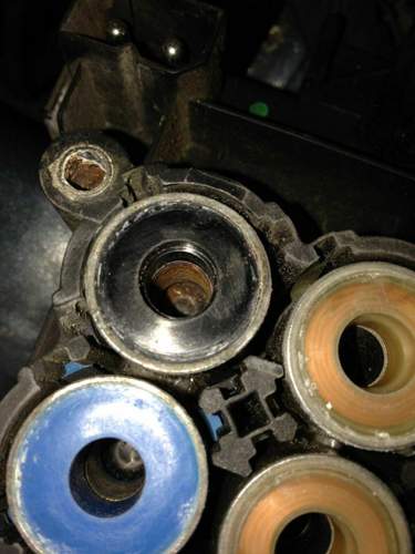

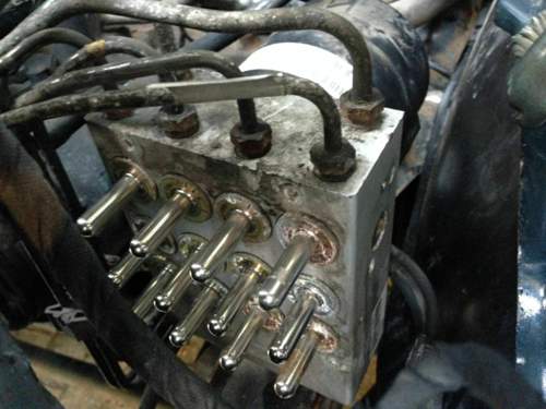

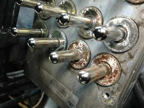

ich habe den Fehler gestern gefunden.
Ein Kabel im Kabelbaum war gerissen. Ca. 6cm entfernt vom ABS-Steuergerät am Hydraulikblock.
Nachdem ich den Spritzwasserbehälter und den Scheinwerfer ausgebaut habe, bin ich gut an den Hydraulikblock gekommen.
Ich habe das Steuergerät vom Hydraulikblock abgeschraubt, dann das Kabel vom Steuergerät gelöst.
Erst dachte ich, dass das Problem die korrodierten Kontakte zw. Hydraulikblock und Steuergerät sind. Der Kontakt im Eck rechts unten am Steuergerät war im innen stark verrostet, also alles schön sauber gemacht und wieder zusammengebaut...ohne Erfolg, die Leuchten waren weiterhin an.
Dann nochmal alles ab und die Gewebeummantelung vom Kabelbaum zu Steuergerät abgewickelt und siehe da... das grüne Kabel war gerissen. Kabel mit Quetschverbinder geflickt.
Nach Zusammenbau war die Handbremsleuchte nicht mehr an, die ETS und ABS leuchte brannten noch dauerhaft.
Nach 100m der Probefahrt gingen die ETS und ABS Leuchte aus.
Habe die Systeme dann auch direkt auf einem Sandparkplatz getestet... läuft alles wie es soll.

Leider bekomme ich den türkisen Stecker (letztes Bild) nicht mehr zusammen und musste ihn quasi offen und ungesichert auf das Steuergerät stecken. Er sitzt bombenfest auch ohne Sicherung, aber Feuchtigkeit wird jetzt eintreten.
Hat jemand Ahnung ob man diesen beim Freundlichen einzeln nachkaufen kann oder muss ich mich auf die Suche nach einem gebrauchten Kabelbaum machen?
