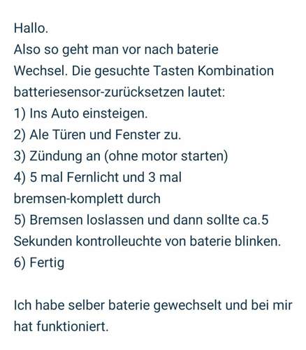

Das hatten wir schon mal im Nachbar forum"mondeo-mk5.de "
„ESC Service erforderlich“ also Berganfahrhilfe . Batterie neue angebaut BMS zurück gesetzt und alles war wieder gut. Ich bezweifle das deine Händler BMS zurückgesetzt hat. Man kann BMS mit ForScan zurücksetzen oder mit Tastenkombination.
1) ForScan: Schlüssel, BCMii - Batterieüberwachungssystem reset und play,danach Zündung aus und wieder an
2) sehe Bild und sag bescheid ob es funktioniert hat

Wenn die Störung aufgrund niedrieger Spannungen erzeugt wurde, würde dieser nach dem Wechsel der Batterie nicht mehr kommen, unabhängig vom BMS Reset. Die Ursache muss anderswo liegen.
Aber harpagan hat natürlich Recht, Zurücksetzen muss man das BMS unabhängig hiervon auf jeden Fall.

Danke. Wenn ich das selbst wie oben beschrieben mache, kann ich da was zerschießen?
[Von Motor-Talk aus dem Thema 'ESC Service erforderlich, was ist das?' überführt.]
Nein, zerschießen kannst du nichts.
