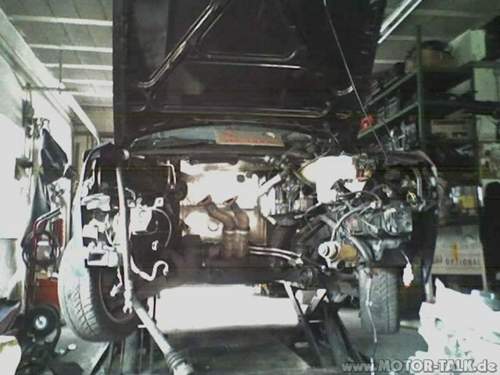

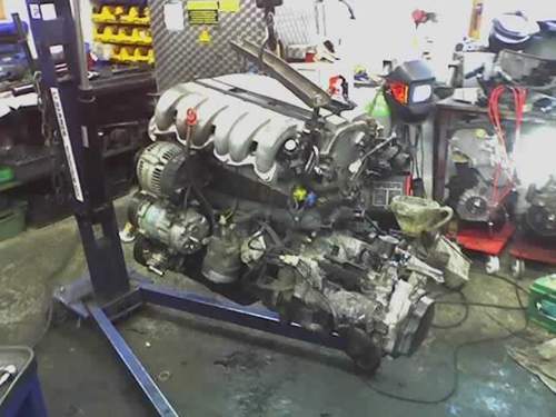

habe vorhin die Teile geholt, und somit nen kleinwagen (1200€ Material) im Kofferraum gehabt.. 😉
Bin dann zur Werkstatt und dann musste der dicke strippen.
siehe bild.

so köpfe sind weg.
morgen mache ich die ganzen unterdruckschläuche neu und alles schön sauber. vor allem die drosselklappe. morgen mittag kommen wohl auch die Köpfe zurück. und Montag wird er fertig sein.
