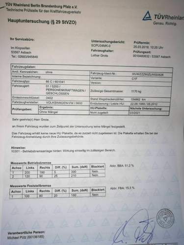

Der kleine rote hat heute die TÜV Hürde gemeistert. Sogar bei den etwas kritischerem TÜV Rheinland.
Ohne festgestellte Mängel :-)

25% Differenz in der Bremskraft auf der Hinterachse ist aber schon ordentlich. ;)
Themenstarteram 26. März 2019 um 16:39

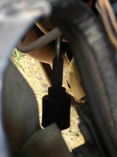

Ich glaub das ist so gerade der Grenzwert. Wenn es zuviel gewesen wäre hätten die sicher anders agiert. Wobei ich auch glaube das mein Schwager ein wenig Beistand leistete. Er fährt immer mit den Auto´s dort hin und der Prüfer weiß das mein Schwager auf geheiß des Prüfers repariert. Da ich eh noch die Radlager hinten machen möchte können auch neue Klötze hinten rein. Die Bremsstrommeln selbst waren frei von Riefen. Neue Bremsflüssigkeit ist drin. Vielleicht kann man da was einstellen. Ich habe da so ein Zahnrad im Kopf welches man durch ein Langloch verstellen kann um die Backen auseinander zu drücken.
Wichtig ist das ich ihn anmelden kann. Der BMW E36 von meiner Großtante bleibt angemeldet damit ich immer mal am Polo was machen kann.
Ja, langweilig wird dir bei dem Programm wohl nicht werden. :D
"Eingestellt" wird die Handbremse, nicht mit ein Rändelrad sondern nur mit einem Keil, der nachrutscht.
Möglich das der auf einer Seite hängt oder so abgenutzt ist ,das der immer wieder hochrutscht.
Oder die Mechanik in der Trommel muss mal sauber gemacht werden.
Freut mich, wenn der Polo weiter im Fuhrpark bleiben soll.
MfG

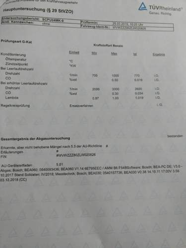

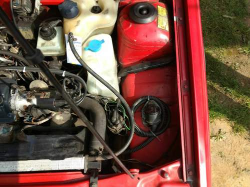

Anbei noch die AU vom Polo und nochmal der Stecker für diese motorvorwärmung.
Nächste Woche melde ich ihn an. :-)
Img-20190327-154954297
Img-20190327-105453199
Img-20190327-105426526
+2
@krone-1 schrieb am 27. März 2019 um 16:04:34 Uhr:
Jaaap stimmt des issss die Vorwährmung :) :)
