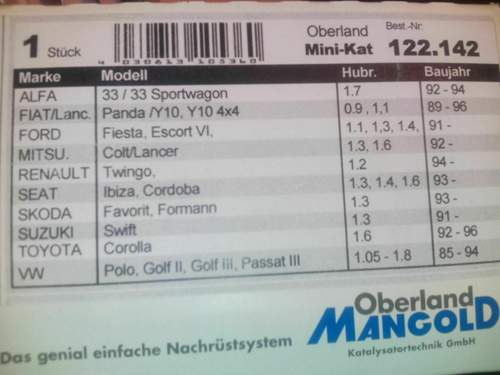

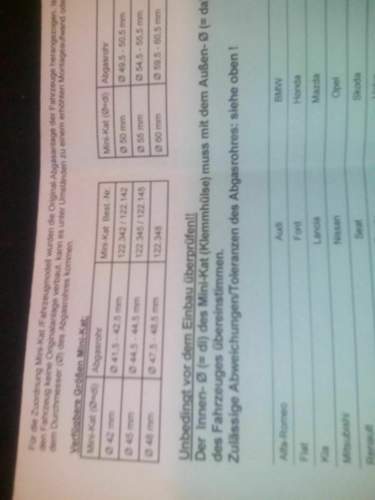

Jaap und deshalb isser auf D 3 und der Minikat iss von Oberland Mangold..
Ich finde auch das man dem Staat nix Schenken muss...
Wo finde ich denn Informationen zum Minikat? Mein Polo soll kommenden Montag zum Tüv. Wenn der mir D3 Attestieren kann nehme ich das gerne mit.
Google findet viele.
Und das "Sparen" fängt dann so in 10, 12 Jahren an.
Weil das Ding ja auch Geld kostet?
Ich glaub, da hat sich was geändert. Scheint nur noch Euro2 Kats zu geben. Polo 86C ab S. 15.
LIeferprogramm Oberland Mangold
Hier🙂
Img-20160131-221240
Img-20160131-221052

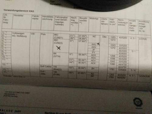

Es kommt auch darauf an wie das Fahrzeug vorher geschlusselt ist siehe Bilder...
1553201030785155245140
15532011144691687800249
Des problem isss wenn der Prüfer des ned sieht mit der Umschlüsselung....
