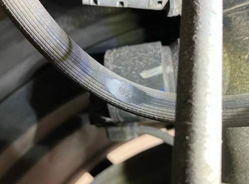

Die TÜV Mitarbeiter konnten es gar nicht glauben: Ein falsch montierter Bremsschlauch vorne rechts, entweder Ausstattung "ab Werk" oder beim Service (BMW NL München) hat dazu geführt, dass dieser durch den Stabi angescheuert wurde. Sehr vertrauenserweckend, dass BMW mich mit einem potenziell gefährlichen Fahrzeug auf die Straße schickt...
Auf dem Bild erkennt man wunderbar, wie der Bremsschlauch aussen um den Stabi gewickelt wurde, auf dem Stabi sind auch dunkle Scheuerspuren sichtbar. Die Innenseite (Richtung Stabi) des Schlauches ist deutlich sicht- und fühlbar angescheuert (auf dem Bild nicht sichtbar).
Richtigerweise (wie auf der anderen Seite geschehen) muss der Bremsschlauch innen vorbeigeführt werden.
Ich bin immer noch einigermaßen sprachlos.
Da weder der TÜV noch ich nachvollziehen konnten, ob der Fehler ab Werk passiert ist, empfehle ich allen mit i4 ähnlichen Baujahres (5/2022) einfach mal in den Radkasten hinein zu fotografieren...
Boa erwürgt Stabi;)

Kurzes Update:
Mein i4 ist gerade bei BMW, der Service-Meister staunte auch nicht schlecht über den elegant geschwungenen Verlauf des Bremsschlauches. Ohne Diskussion wurden alle Kosten übernommen, inkl. erneuter Vorführung beim TÜV und eines iX 50 als Ersatzfahrzeug.
BMW hat mir auch ein Bild des Bremsschlauches zur Verfügung gestellt, auf dem man die Scheuerspuren sehr gut erkennen kann.
Bild #211528004

On topic: wenn die Werkstatt noch nie Bremsschlauch oder Stabi ausbauen musste, muss der Fehler im Werk passiert sein. Beim normalen Service kann das nicht passieren.
