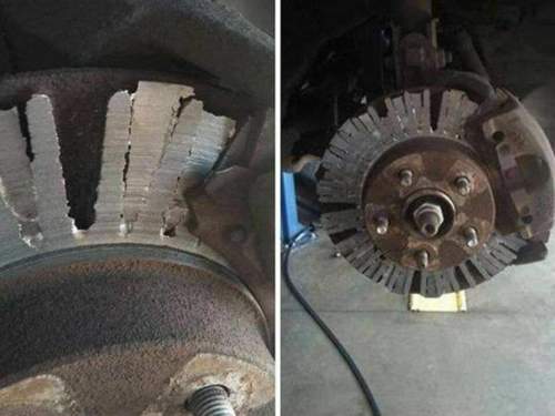

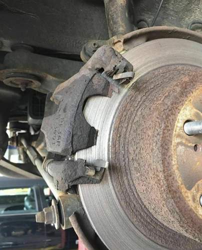

Bremsscheibe
Bremsscheibe
Krasse Bilder, aber wenn man taub/stumm ist, kann es durchaus passieren.
Deshalb die optischen Verschleisswarner, sie machen Sinn.
