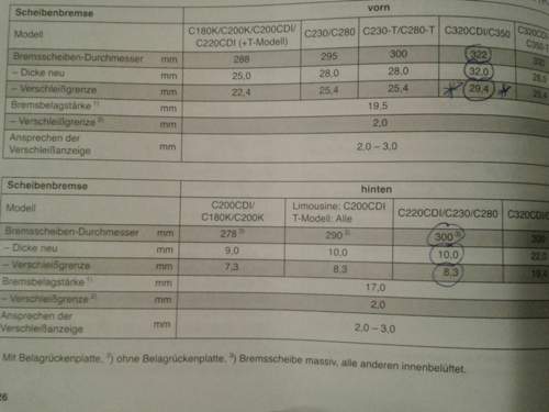

Dafür gibt es einen Messchieber und ein Mindestmaß für die Scheibendicke.
Bei meinem 350er haben wir auch so bei nem Kilometerstand von 100tkm zum ersten mal die Bremsbeläge vorne gewechselt. Die Bremsscheibe hingegen war noch nicht fällig, da sie erst bei 31mm war (neu 32 und Mindestmaß ist 29,6). Somit halten die also problemlos nochmal weitere 100tkm.
Warum also wechseln, wenn garnicht nötig?

Mein Fz. hat soeben mit knapp 100'000 KM vorne neue Bremssheiben (Ate) und Ceramic-Bremsbeläge (Ate) erhalten.
Bremsscheibendicke alt 23mm (neu 25mm) bei einer Verschleissgrenze von 22mm, d.h. Abnützung 2mm
Bremsbelagsdicke alt 5mm, Verschleissgrenze bis Warnkontakt 4mm
Gruss Creolala

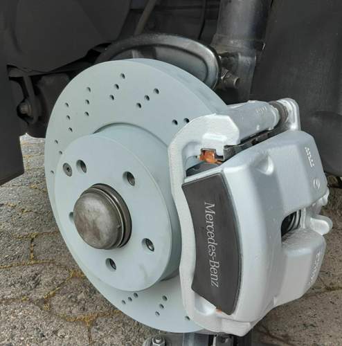

Habe neulich vorne eine neue Scheibe mit Löchern und Jurid white ceramic Beläge eingebaut.
Das mache ich meistens Radweise, sonst ist die Bremswirkung im Keller wenn man auf ein mal alle 4 Bremsen neu macht.
Nächste Woche ist die andere Seite dran.
Übernächste Woche geht es mit der Hinterachse los.
Ich hoffe, dass ich die Alus nicht so oft putzen muss.
Die noch guten Belege und die Scheiben behalte ich als Reserve, falls eine Scheibe zu schlagen beginnt, oder die Bremsbeläge sich durch eine Undichtigkeit mit Bremsflüssigkeit voll saugen.

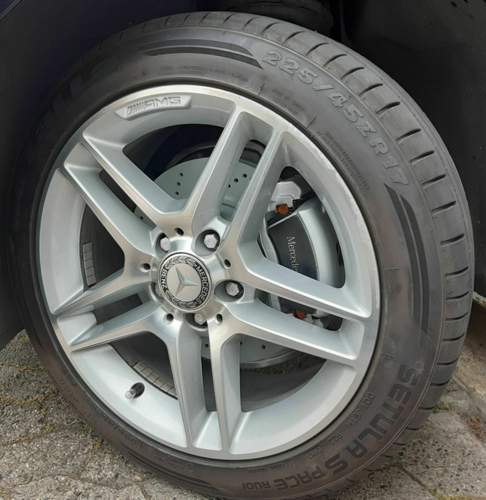

Ob die Scheiben 10000 km durchhalten?
Haben beide knapp über 50 € gekostet...
Neue-scheibe
Für10000kmRuhe
@KFZ-Amateur schrieb am 7. Juni 2020 um 20:52:13 Uhr:
In einer Werkstatt wenn alle Scheiben/Beläge fertig sind, werden auch alle auf ein mal ausgetauscht.
Dann folgt eine Probefahrt, danach fährt man auf eine Bremsenprüfanlage und nach erfolgreichem Test lässt man das Fahrzeug vom Kunden abholen. Ohne Probefahrt würde man fahrlässig handeln.
Von welchem Hersteller sind Bremsscheiben?
Die sehen wie OE MB aus.

Wie wird die Verschleißgrenze definiert?
Wenn darüber bzw. erreicht, dürfen die (dann mit erneuerten Belägen) noch weiter drinnen bleiben?
Wenn darunter, natürlich erneuern.
120tkm sind aber schon ne sportliche Leistung. Würde die bei der Gelegenheit auch gleich mit erneuern, ist ja ein stückweit Verbundarbeit mit den fälligen Belägen.
Verschleißgrenze = Scheibenstärke bei der die Scheibe erneuert werden muss.
Kommt drauf an wieviel die Scheiben über der Verschleißgrenze sind. Wenn das nur noch wenige Zehntel mm sind, lohnt es sich nicht mehr nur die Beläge zu wechseln. Sobald die Verschleißgrenze erreicht ist, müssen die Scheiben und Beläge erneuert werden.
