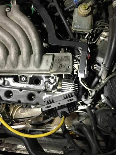

Hier die Bilder
C2b927d1-df71-4382-9cd9-e7b072c33971
E5c88cd7-ec0a-48e9-a219-29794b04ff50
am 19. Januar 2019 um 14:10
Evt. zum Luftmassenmesser?
Hab das jetzt nicht genau im Kopf...könnte auch sein, dass der Schlauch mit einem Plastik-Winkelstück angeschlossen ist...
Dieser Motor hat kein Luftmassenmesser. Das ist die Krafstoffdruckregelung, die den Kraftstoffdruck bei Gasstößen kurzfristig erhöht, wenn ich das noch richtig im Kopf hab.
Angesteckt ist diese am oberen Teil der Ansaugbrücke mit einem kleinen Winkelgummischlauch, so wie an der Druckdose auch.

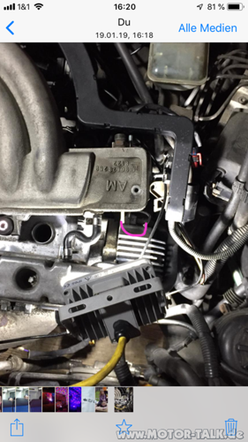

Themenstarteram 19. Januar 2019 um 15:21
Also sozusagen da wo auf dem Bild die lila Verbindung eingemalt ist?!?
A973e70e-710f-450c-9f17-b7a1adaf1e8f
Ja, das müsste hinkommen. Morgen bin ich wieder an meinem, dann kann ich dir nen Foto machen.

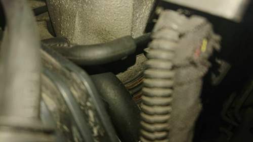

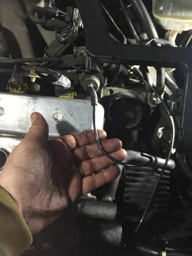

Hier noch das Foto. Der Schlauch ist fast wie ei langgezogenes U geformt.
Dsc-0028
Themenstarteram 20. Januar 2019 um 20:58
Super! Vielen Dank. Jetzt weiß ich, wonach ich suchen muss.
