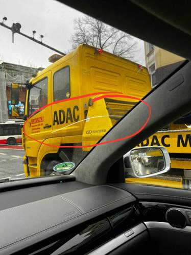

@AlexHHMM schrieb am 23. März 2021 um 12:18:14 Uhr:
So, neue Scheibe ist drinnen, hat auch einfach mal zwei Tage gedauert, aber, Hut ab an den Freundlichen, keinerlei Spuren der Montage, Leder alcantara alles wunderbar.
Scheibe selber aus Anfang 2020 mit gleichem visuellen welleneffekt, wie auch die Scheibe davor
Alle Jahre wieder f**k! Mal schauen was es diesmal für eine Scheibe gibt …
wasn Mist, aber dafür hässt aber doch ned gleich den ADAC rufen müssen 😉
Ich hab Familie, so kann ich doch nicht weiterfahren 😛 😁
So, wieder ne neue Scheibe drinnen, die Wellen sind bei der nahezu weg, muss man schon sehr wissen wonach man sucht.
Ist aus Produktion Ende 2020
PS: erfreulicherweise ist wieder nichts von dem Umbau zu merken, Leder, Alcantara, etc alles wunderbar 🙂
