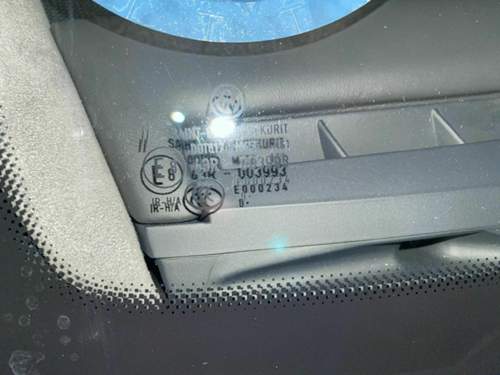

Nun hat es meinen GP3 erwischt: Ein Steinschlag auf einer Autobahnbaustelle erforderte den Ersatz der Windschutzscheibe. Aus anderen Beiträgen wusste ich, dass die Verfügbarkeit von WSS nicht immer gewährleistet war/ist. Um so mehr freute ich mich über die Mitteilung meines Freundlichen, dass eine Scheibe in der Schweiz verfügbar sei. So weit so gut. Auch der Ersatz der WSS war professionell: keine Spuren am Interieur, einzig am VIN-Ausschnitt sah man, dass die neue Scheibe etwas tiefer montiert war.
Das grosse ABER: Die erste Frontscheibe musste wegen Transportschaden bereits vor dem Einbau retourniert werden. Die zweite Frontscheibe wurde erfolgreich eingebaut. Bereits auf der Heimfahrt stellte ich jedoch optische Verzerrungen fest, die inakzeptabel waren. Die Wellen, die sich sowohl fahrer- wie beifahrerseitig gegen die Scheibenmitte über die gesamte Höhe und eine Breite von je ca. 20cm erstreckten, machten Kurvenfahrten zum Alptraum. Der Freundliche stellte nach meiner Reklamation unkompliziert Ersatz in Aussicht. Die Scheibe musste allerdings aus Kassel herangeschafft werden.
Der zweite Ersatz der WSS erfolgte letzte Woche, nachdem an der Ersatzscheibe in ausgebautem Zustand keine Beeinträchtigungen sichtbar waren. Nach dem Einbau die Ernüchterung: Auch diese WSS hat, wie mich der Werkstattleiter informierte, inakzeptable Verzerrungen. Bis Freitag konnte keine weitere Scheibe beschafft werden. Ich werde nächste Woche darüber informiert, wie es weitergehen soll.
Meine Frage: Sind Qualitätsprobleme bei GP3-Ersatzwindschutzscheiben bekannt? Nach meiner Entschlüsselung handelt es sich beim ersten Ersatz (siehe Bild) um Produktion aus Juni 2020 (oder vielleicht 2010?). Dass Saint-Gobain es besser kann, hat sie mit den Scheiben an meinem GP0 und der Originalscheibe des GP3 (siehe Bild) bewiesen.

So, zurück zum Thema, meine Scheibe aus 2019 hat die Wellen auch.
Aus dem thread hier entnehme ich die „Probleme“ nur bei Scheiben mit Heizung, evtl works as designed?
Montag bekomme ich eine neue Scheibe, werde das Jahr und den Eindruck berichten.
@AlexHHMM ich bin gespannt auf deine neue Scheibe!
So, neue Scheibe ist drinnen, hat auch einfach mal zwei Tage gedauert, aber, Hut ab an den Freundlichen, keinerlei Spuren der Montage, Leder alcantara alles wunderbar.
Scheibe selber aus Anfang 2020 mit gleichem visuellen welleneffekt, wie auch die Scheibe davor
.und nun lässt die drin?
Klar, war vorher auch so, und von einem weiteren Tausch erhoffe ich mir nichts, sehe eher das Risiko das irgendwas verbastelt wird.
Das is ja n Ding...
Und vor allem, dass es so schnell ging... Ich hab immer noch keine Info zwecks neuer Scheibenlieferung
