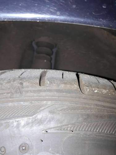

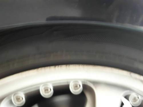

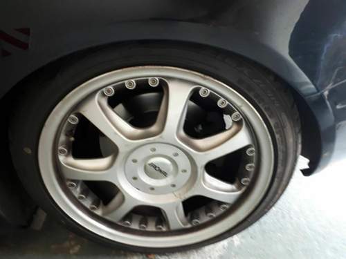

Habe den Dicken gerade fotografiert wie er sich links hinten um fast 100mm (vorher 700 vom Boden bis zur Kante Radkastenkante, jetzt 600mm) gesenkt hat
20200913
20200913
20200913

Ergebnis aller Überprüfungen und Einbau von neuem Sensor und Ventilblock war, dass er nach 1 Nacht wieder hinten links abgesackt war. Die Mechaniker haben danach den Faltenbalg ausgebaut und festgestellt, dass dieser ein kleines Loch hatte, zwar minimal aber doch so, dass der Balg den Druck nicht hielt. Balg gewechselt und er steht wieder wie eine Eins. Meine daraus resultierende Erfahrung ist, dass wenn der Wagen an einem Rad unregelmäßig absackt, kann es eigentlich, wenn die Schläuche i.O. sind, nur ein defekter Balg sein. Ganze Aktion hat mittlerweile (Lohn + Material) rund 900 € gekostet.
