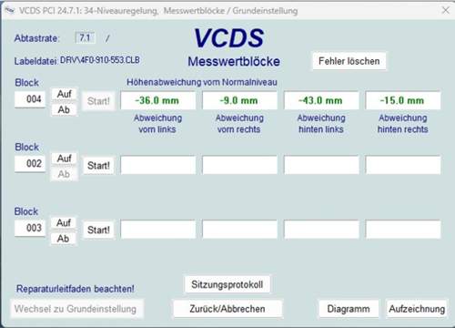

Wie kann man überprüfen, ob eine Undichtigkeit im System vorliegt. Ich habe mal alle Höhen gemessen und auf Wagenhebermus ein gestellt.
Was kann ich mit VCDS diesbezüglich abchecken/ausschließen.
Wenn ich mit dem Wagen fahre oder versuche ihn hochzufahren kommt immer die Fehlermeldung 0264 Plausibilität Niveauregulierung 008 unplausibles Signal. Versuche ich den Wagen hochzufahren, kommt diesselbe Fehlermeldung.
Wenn ich den Motor ausmache zischt es hinten links für etwa 30 sec. Der Wagen senkt sich dort aber dannach micht mehr weiter ab. Ein Leck habe ich nicht gefunden, ich denke es wird Luft über die Zuleitung abgelassen, warum auch immer.
Irgendjemand eine Idee, was hier nicht stimmt?
Hier mal die Höhenabweichungen aus dem Messwertblock
Hoehenabweichungvonnormalniveau
@TS Royal schrieb am 20. November 2024 um 21:45:56 Uhr:
Ein Leck habe ich nicht gefunden, ich denke es wird Luft über die Zuleitung abgelassen, warum auch immer. Irgendjemand eine Idee, was hier nicht stimmt?
Für mich stellt sich erst mal die Frage, ob du selbst - wenn man denn mit dem Finger auf irgendeine Stelle im AAS-System zeigen könnte - die Reparatur selbst ausführen würdest. Falls nicht, wäre es keine schlechte Idee, die beauftrage Werkstatt nach dem Fehler suchen zu lassen.
Das sage ich nach eigenen kürzlichen Erfahrungen, als mein Dicker an der Hinterachse absackerte. Da hatte ich zahlreich mit dem VCDS rum gemacht, mit Lecksuchspray das Auto eingenebelt, Leitungen am Ventilblock abgenommen und vorbereitete Test-Leitungen eingesetzt, und und... Aus meiner Sicht ist dieses AAS-System nicht wirklich einfach zu überschauen, wenn man nicht zu den Edelbastlern zählt, die auch gerade in diesem System über eigene Erfahrungen verfügen.
Ich kann dir nur empfehlen, dich mal ordentlich in die Thematik einzulesen, z.B. in einem unserern großen AAS-Freds wie diesem hier:https://www.motor-talk.de/forum/probleme-mit-dem-aas-t5839235.html
Sehr wahrscheinlich ist in deinem Dicken einer der beiden hinteren Bälger undicht - das wurde hier ja auch schon so angesprochen. Es könnte natürlich auch eine Undichtigkeit in der Zuleitung zu diesem Balg oder im Ventil am Balg sein. Aber alles Gestrampel in diesem System führt nicht unbedingt dazu, dass Klarheit herrscht. Meinen Dicken hatten ich irgendwann aus Zeitdruck an eine Audiwerkstatt übergeben und auch die taten sich recht schwer, den Fehler schnell zu finden. Sie fanden ihn, aber erst nach zeitraubenden und ausführlichen Beobachtungen.
Das Fehlerlöschen nützt übrigens in diesem Fall nichts, solange die Steuergeräte dort einen Fehler vorfinden. Ach ja, den Kompressor würde ich nur dann auf Verdacht gleich mit-"tauschen", wenn dich das Geld nicht schmerzt. Aber mach fix voran, sonst stirbt der K an Überlastung.
Grüße, lippe1audi
...ch denke es wird Luft über die Zuleitung abgelassen, warum auch immer.
Das geht nicht den es ist ein geschlossenes System.
Wenn eine Höhe für einen oder mehrere Dämpfer korrigiert wird dann bläst das Ventil an der Ventileinheit (vorne rechts) ab und nirgends wo anders.
Ein Leck im Balg hinten kannst du nicht sehen da dort der Steinschlag/Staubschutz noch darüber ist, der eigentliche Luftbalg ist erst darunter!
Ein Balg kann auch einen riss haben und bei einer bestimmten Höhe plötzlich dicht wirken. Bekommt er dann mal Last platzt er.
Ich würde, wenn es wirklich hinten zischt, alle Schläuche und Anschlüsse mit Leck Spray absuchen.... und wenn alles dicht ist mir einen neuen Luft Balg einbauen (lassen).

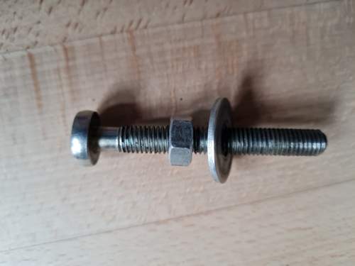

So, Reparatur Luftfeder hinten links wechseln war erfolgreich. Alles funktioniert wiedereinwandfrei. Ich habe mich beim Einbau schwergetan mit dem dem dicken Gummiring um die Gasfeder. Der wollte trotz Einsprühen mit Silikonspray und super gesäuberten Fahwerkstopf nicht in dem Topf nach unten wandern. Ich habe dann eine längere Schraube (M8x70, siehe Bild) mit Unterlegscheibe und Mutter genommen, um die Luftfeder unten richtig in den Fahrwerkstopf zu ziehen. Das habe ich anders nicht hinbekommen.
Der angescheuerte Schlauch war übrigens der zum Kompressor. Den habe ich vorsorglich wie Sentinel geschrieben, mit Isoband zum Schutz gegen weiteren Scheuern umwickelt.
Vielen Dank für die Hilfe
M8x70
Der Unterbau vom Balg passt nur in einer bestimmten Stellung in den Topf unten. Da ist wohl eine kleine Nase oder Nut die genau passen muss. Meiner ging nach leichtem hin und her drehen saugend rein.
Mit der Nas ist klar, ging aber trotzdem nicht runter. Vielleicht lag es am Ersatzteil, es war die Dunlop Feder, bestellt über Miessler.
