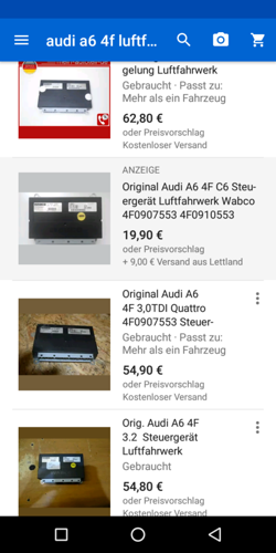

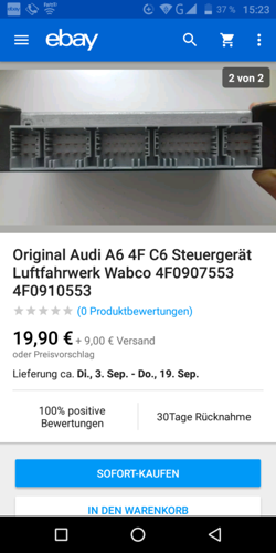

Schein das Steuergerät einen weg zu haben wenn der Ventilblock nicht regelt.
Alle Sicherungen kontrolliert ? Vielleicht ist nur eine raus.... von den kleinen
Warum eröffnest Du jedes mal einen neuen Thread.. bleibt doch mal in deinem zuletzt eröffneten !! 🙄🙄

Das kann man sich dann ja gönnen für den Preis.

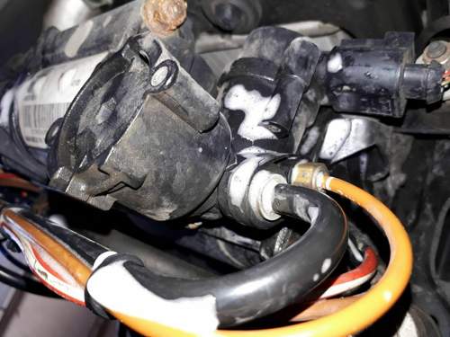

Hallo Luftfedergemeinde,
habe nun endlich in der Werkstatt den lecktest machen lassen und war auch selbst dabei (siehe Bilder)
Mein Latein und das der Werkstattleute ist am Ende. Wir haben wie von SENTINEL extra gefordert, die Leitungen erst abgefühlt und dann abgeseift. An dem braunen Schlauch, der den roten Schlauch (im Bild zu sehen in einen Bogen umläuft, fühlt man tatsächlich einen Hauch von Scheuerstelle. Aber wirklich nur weil Sentinel darauf hingewiesen hat. Also dort ist wirklich keine Leckage !!! Ebenfalls nichts gefunden haben wir an den anderen Schläuchen. Der braune Schlauch ist die Versorgungsleitung des Ventilblocks vom Kompressor. Wenn dort eine Leckage wäre, müßte der Dicke sich komplett absenken. Tut er aber nicht ! ...sondern senkt sich zuerst hinten links bis in den Radkasten und dann etwa 15mm vorn links ab. Rechts bleibt alles i.O. Auf der Bühne wurde der Dicke ein paarmal in den Liftmodus und wieder zurück gefahren. Es waren keine Veränderungen (Luftblässchen zu erkennen)
Nach der Überprüfung am 7.09.2020 habe ich das Ganze natürlich beobachtet und stelle bis heute kein Absenken mehr fest ! Melde mich wenn er wieder spinnt !
Hat Jemand eine Idee dazu, was es sein könnte. Bitte melden !
Werde mich nochmal melden wenn er wieder spinnt. Hat jemand eine Idee was das Phänomen sein könnte?!?

Hoffe der Wagen standauf allen vier Rädern...da sonst der Ventlilblock deaktiviert ist (Wagenhebermodus)
Bei diesem Gedanken liegst Du falsch:
Wenn dort ein Leck ist würde er nicht hoch kommen da das System nicht vom Kompressor schnell genug versorgt werden kann und Luft entweicht. Schaltet der Kompressor ab ist die braune Leitung ohne weitere belange.
Jetzt könnte noch der Ventilblock fehlerhaft sein.... wenn er mal absinkt und mal nicht 😕
Dann schließt wohl ein Ventil (für hinten) nicht korrrekt.
Hallo SENTI,
das habe ich den Jungs bei der Annahme gesagt, weiss aber nicht ob Sie das so gemacht haben. Durfte wg. Corona nur ausnahmsweise ganz kurz in die Werkstatt um zu fotografieren.
Jetzt nochmal zum besseren Verständnis:
1. rechts vorn aufbocken, Rad abschrauben und Radinnengehäuse demontieren, freier Blick auf Ventilblock und Schläuche
2. dann Rad wieder aufschrauben
3. Wagen auf alle 4 Räder stellen
4. Wagen z.B. von Comfort in Liftstellung pumpen lassen und dabei den Ventilblock mit den Schläuchen beobachten ob Blasenbildung entsteht.
So richtig ?!
