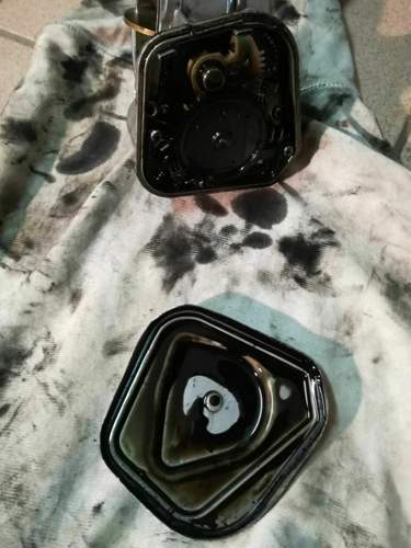

Hatte auf youtube ein Video gesehen bei dem der Deckel von der Drosselklappe geöffnet wurde, es war voll Öl.
Bei mit war das selbe, habe alles gereinigt in der Hoffnung dass die Elektronik durch den Öl kein Schaden genommen hat.
Habe dann Deckel mit Silikon wieder abgedichtet und die DK eingebaut.
Es sah so aus als ob der Fehler 4501 weg wäre aber nach der Autobahnfahrt war im FS wieder drinnen.
Hab auch den neuen Druckwandler getestet aber der alte ist auch in Ordnung.
Kann es sein dass die Elektronik vom DK beschädigt ist und der Fehler 4501 daher kommt???

So hab ich gewissheit dass Öl in der Elektronik drin ist, wenn ich aufmache und reinschaue.
Weil ich die Ursache seit längerem nicht finde versucht man halt alles.
Ich habe die Elektronik der DK sauber gemacht aber ob sie doch ein Schaden hat weiss man nicht obwohl beim FS nichts steht.
Ich habe alle möglichen Teile überprüft aber der Fehler 4501 kommt trotzdem, keine Ahnung denke muss aufgeben und die Sch.. Karre so weiterfahren.

Hab Kabel der DK abgezogen und mal zum testen so gefahren, jetzt kommt Fehler 4501 nicht mehr.

Ich wollte testen ob der Fehler einen Zusammenhang mit der DK hat und anscheinend hat es weil ohne angesteckte DK kommt der Fehler 4501 nicht mehr.
In der Elektronik der DK war Öl das durch die Welle hingelangt ist, gehe davon aus dass die DK defekt ist.
Beim Motorabstellen funktioniert es, anscheinend funktioniert es beim Lastbetrieb nicht.

Ich werde jetzt eine neue DK bestellen und hoffe dass der Fehler 4501 nicht mehr kommt.
Der Fehler wird gesetzt wenn die frischluftmenge höher ist als sie sein soll. Selbst wenn die DK defekt wäre und halb zu hängt während der Fahrt müsste sich die luftmenge ja verringern und somit besser werden. Die DK ist beim fahren auf. Die Luftmasse wird nur verringert indem Abgase zugeführt werden statt Frischluft. Bei einem Loch im ladedrucksystem weicht die luftmasse ebenfalls nach oben ab.
D.h. die DK ist während der Fahrt immer auf und nur dann zu wenn für die Dpf Regeneration höhere Temp. gebraucht werden.

Ja so fubktiiniert die. Und beim abstellen geht die auch zu. Das wars.
