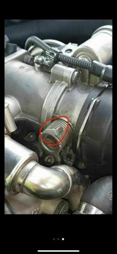

habe seit einer Woche Meldung Erhöhte Emission danach geht Motorkontrollleuchte an.
Habe FS ausgelesen mit dem Ergebnis: 004501 Abgasrückführregelung Regelabweichung.
Nach einiger Suche auf Foren, habe ich habe ich Agr sauber gemacht.
Habe Motor angelassen und in den Agr reingeschaut, der Teller vom Ventil macht in Intervallen auf und zu, weiss nicht ob das so sein soll oder der Druckwandler defekt ist.
Was kurios am Agr war ist dass die Feder an der Drosselklappe vornedran sich vom Konterblechnase gelöst hatte und der Konterblechnase (siehe Foto roter Kreis) nach oben gebogen war.
Ich habe die Nase wieder gerade gebogen und die Feder unter Spannung eingehängt.
Die Drosselklappe ist in Grundstellung offen durch die Spannung vom Feder und beim abstellen vom Motor geht es kurz zu und dann auf.
Beim Gas geben im Stand habe ich die Drosellklappe angeschaut aber es tut sich nichts weiss nicht ob das normal ist.

Was mich noch beschäftigt ist dass die Nase vom Spannfeder von der Drosselklappe verbogen war, sodass die Klappe ohne Funktion war. Wie sich das verbogen hat dafür hab ich immer nich keine Erklärung, das Blech ist ziemlich dick.Kann das ganze mit dem zusammenhängen.
Wenn die klappe bei der fahrt auf bleibt ist das egal
