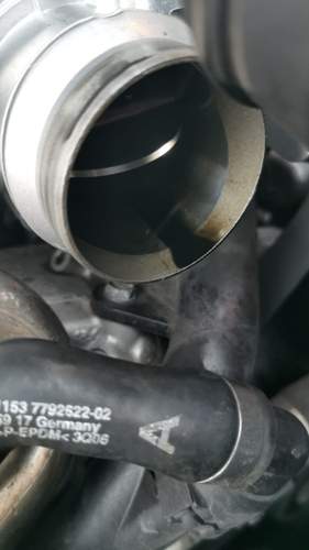

Hallo liebe BMW Freunde,
bei mir führt derzeit auch ein Problem, bzw dessen behebung zum anderen......
Fahrzeug BMW 530xd BJ 2006 mit der 231 PS Maschine...
als es vor 5 Wochen schon mal sehr kalt war ließ die Heizleistung zu wünschen übrig, also mal in den Geheimmenü die Kühlmitteltemp. abgefragt und siehe da... immer nur so um die 50 Grad.... dann kam recht schnell DPF Meldung dazu das er nicht mehr regeneriert.... da ich ca. 2000 km / Woche fahre und weit weg von zu Hause war hat es auch nicht lange gedauert bis MKL anging und ich dann sehr deutlichen Leistungsverlust hatte... hab mich aber noch nach Hause gerettet indem ich nur 100 auf der Autobahn gefahren bin....
ok also dann beide Thermostate gewechselt und DPF Freibrennen angestoßen.... war erfolgreich, Betriebstemeratur wurde erreicht und der DPF war auch wieder frei (Differenbeiwert alles i.O.)....
Dann war ich erst einmal happy... aber: kurz darauf auf der Autobahn kaum noch Leistung.... 110 km/h... vollgas, schaltet runter geht auf 4000 Umdrehungen aber beschleunigt nicht .... Fehler 3F77 abgelegt...
Hab dann daraufhin die DK und LMM gewechselt und das Problem behoben.... aber dann, nur einen Tag danach gelbe MKL an mit Meldung "erhöhte Emmisionen" und Fehler 4687 DDE: Drosselklappensteller und 4501 DDE: Abgasrückfür-regenung, Regelabweichung..... Auto fährt aber völlig normal und hat volle Leistung
Riecht auch im Stand nach Abgasen im Innenraum.... bin jetzt am überlegn die alte DK zu reinigen und nochmal zu tauschen.... befürchte aber eine Undichtigekeit in der Abgasrückführung ....
irgendwelche Tipps von euch?
Prüfe die undichtigkeit, könnte ja auch am krümmer sein, prüfe ob die Abgasrückführung in takt ist, wie das geht hab ich hier in diesem Video schon mal gezeigt und erklärt.
https://youtu.be/6y-Hg_nf1oA
Und klar, der Drosselklappenfehler MUSS weg, sonst wird nicht regeneriert auch wenn man sie "erzwingt", was gar nicht möglich ist (aber darüber hab ich schon oft diskutieren müssen)

danke das Video werde ich gleich mal ansehen. Und DK und LMM sind ja neu.... ist gerade echt Nervig das ein fehler nach dem anderen kommt.....
Liebe das Auto, ist ein toller KM-Fresser der sehr sehr viel Komfort für kleines Geld bietet. Bin halt gewöhnt zich Zechntausende KM ohne irgendein Problem zu fahren und er gibt sich mit Ölwechsel bzw normaler Wartung zufrieden.
Kleine Info falls noch nicht getan oder auch an die anderen, die hier mitlesen:
LMM muss angelernt werden, also dem Wagen mitteilen, dass ein neuer drin ist.
So...

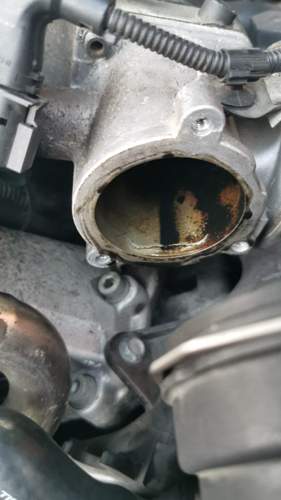

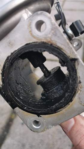

habe vorhin nochmal die DK und auch das AGR Ventil ausgebaut und gereinigt.... habe dann meine alte DK wieder eingebaut nachdem ich auch diese gereinigt hatte.... die war augenscheinlich nicht der Fehler weil der wagen normal fährt und volle Leistung hat. Also war es der LMM ...
ich habe kein Unterdruck auf dem Schlauch der zum AGR geht, zumindest im Stand bei laufenden Motor. Gibt es eine Möglichkeit den Unterdruck zum AGR auszulösen oder geht die Ansteurung nur über Tester?
Danke schon mal
PS:
hier noch ein paar fotos von der aktion heute... hatte wie gesagt DK und AGR ausgebaut und gereinigt.... AGR war sehr start verkrustet aber am ende konnte ich das Ventil rein drücken (ist also gängig).... allerdings war mir das nicht möglich durch saugen an der Öffnung wo sonst der Schlauch angesteckt ist. Membran scheint i.O. weil wenn man an der öffnung saugt man einen deutlichen Wiederstand merkt (wie am Trinkröhrchen was man zuhällt)
