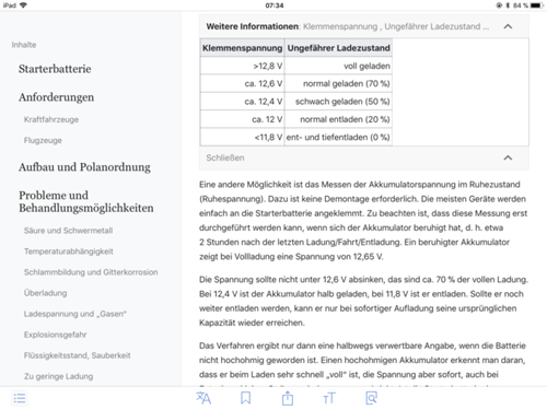

@Genie21 schrieb am 10. Juli 2016 um 20:15:07 Uhr:
@Stony52 schrieb am 10. Juli 2016 um 19:19:02 Uhr:
Autobatterie
Im Stand messen bei abgestellten Fahrzeug. Mindestens eine Stunde warten. Wenn Batterie um die 12,4 Volt ist das gar nicht gut. Sie sollte mehr als 12,8 Volt haben nach einer Stunde. Du kannst mehrfach messen und beobachten ob es weiter absinkt. Über eine Nacht beispielsweise.
Das kannst Du knicken mit den 12,8 V im eingebauten Zustand. Das erreichst man selbst mit einer nagelneuen Batterie nicht, oder das Meßgerät gehört sich mal neu kalibriert. 12,4/12,5 ist eher "normal" wenn man eingebaut messen tut. Im übrigen sagt die Ruhespannung auch nicht zu viel aus in diesem Bereich.
@dieselweasel2 @Uwe Mettmann
Hier war eine Frage an mich nach Quellen. Stimmt die 12,8V etwas hoch, aber nach 60 Minuten durchaus erreichbar und messbar an einer vollgeladenen und nicht alternden Batterie. Vielleicht sollten wir auch dazu sagen. Ca. 20Grad C. Wir hatten ja letztens minus Temperaturen satt.
Link und Screen Print vom Abschnitt
https://de.wikipedia.org/wiki/Starterbatterie?wprov=sfti1
