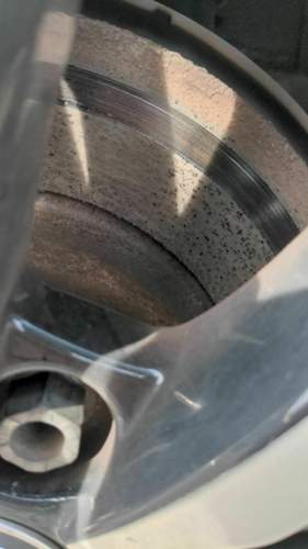

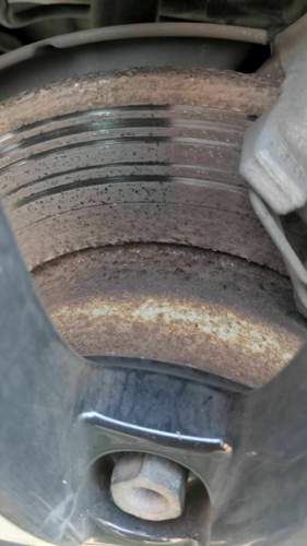

Hallo 🙂
Ich muss vorab sagen, dass ich hier neu bin und auch recht wenig Ahnung von Fahrzeugen und deren Technik habe.
Mein Golf muss zum TÜV und es wurde vorab ein Check gemacht und dabei kam heraus, dass es Probleme mit der hinteren Bremse gibt. Die zwei hinteren Bremsscheiben sind rostig und haben einige unregelmäßige Streifen (saubere Stellen). Vorne ist alles sauber. Bilder sind im Anhang.
Allerdings war die Werkstatt ratlos, wo genau das Problem liegt und wollte einfach die Bremsscheiben und Beläge erneuern. Eine zweite Werkstatt sagt die Bremssattel wären defekt, aber beide gleichzeitig kommt denen auch ungewöhnlich vor.
Der Golf wurde bisher knapp 80.000 km gefahren und die Bremsen sind wohl noch alle original. Hab den Wagen bei 40.000 gekauft und an den Bremsen bisher nichts gemacht.
Das Auto bremst gefühlt ganz normal, verzieht nicht beim Bremsen und macht auch keine Geräusche.
Bevor ich jetzt knapp 1000 EUR ausgebe und der Fehler dann trotzdem nicht behoben ist, wollte ich hier mal nachfragen ob jemand das selbe Problem hatte oder einen Tipp hat.
VW Golf 7 (AU/5G) 1.2 TSI
Casimyr

Hallo!
Rostige Bremsscheiben hinten sind leider beim Golf 7 nix ungewöhnliches.
Da hilft nur eines: häufig mal stärker bremsen, zB auf der leeren Autobahnabfahrt oder einen leeren Landstraße. Sonst verrostet die Bremse so wie bei dir. Jetzt kannst du versuchen die Bremse nochmal zu retten, aber meiner laienhaften Meinung nach muss die Bremse hinten neu. Kannst du auch günstig in einer freien Werkstatt machen lassen.
[Von Motor-Talk aus dem Thema 'Bremsscheiben hinten rosten / Streifen' überführt.]
Die Bremsscheiben und die Beläge müssen erneuert werden, daran führt kein Weg vorbei.
Und wenn die Bremsbeläge erneuert werden, müßen auch die Bremssättel gereinigt und die Leichtgängigkeit überprüft werden. Neue Bremssättel................... das ist Geldmacherei und dem würde ich nicht zustimmen.
MfG kheinz
