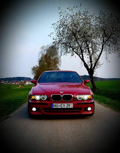

Wenn es sich um einen E39 Facelift handelt, dann hast du serienmäßig die Scheinwerfer mit den Celis Ringen verbaut. Sprich: Pro Scheinwerfer leuchten die bekannten 2 BMW Ringe als Standlicht. Die Blinker sind als runde Linsen ausgeführt, die nur nach vorn leuchten. Das ist der Zustand bei einer serienmäßigen Beleuchtung der europäischen E39 Version.
Jetzt gibt es natürlich zahlreiche Wege, wie man das ganze umbauen kann. Zum einen wären da Zubehör Scheinwerfer (z.B. von DEPO), wo man ein Bild vom Scheinwerfer haben müsste, um dazu genaueres zu sagen. Es gibt aber auch die Möglichkeit, auf die Original Scheinwerfer vom E39 Facelift US Modell umzurüsten, die eine gelbe Ecke mit einer separaten Positionsleuchte haben. Das darf man in Deutschland so nutzen, da die gelbe Positionsleuchte in der Scheinwerferecke unabhängig vom Blinker leuchtet.
Ich schätze mal, dass bei dir jemand das US Standlicht rein codiert hat (was aber insofern auch kein US Standlicht ist, da ja die US Version den anderen Scheinwerfer mit der Positionsleuchte hat und dort die Blinker nicht leuchten). Ich codiere mir das für Show Zwecke bei meinem auch ganz gerne mal rein, da ich das über die I-Bus App übers Android Navi steuern kann, nutze es im Alltag aber nicht, da es nicht zulässig ist. Das sieht dann so hier aus und wenn es bei dir ebenfalls so aussieht, dann kann man das in 2 Minuten mit der enstsprechenden OBD Software rückgängig machen:
