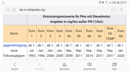

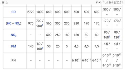

Ich komme immer noch nicht drüber weg das ihr euch durch die Buchstaben so verunsichern lasst. Alle Euro 6 haben egal welcher Buchstabe, einen Grenzwert von 80. Zusätzlich gibt ab 1 September ein RDE werde in der Euro 6 d -TEMP Version von 168. Die reine Euro 6 d ist erst ab 2020 verbindlich und hat einen RDE wert von 120. Der reine Grenzwert liegt aber weiter bei 80.
Ein Tiguan hat einen RDE wert von 100 bzw.109. Ein Q2 von sogar 79. Beide Autos haben Allrad mit dem 2.0 TDI, einen schlechteren CW wert und weitere Nachteile durch die Großen Reifen.
Wenn diese nun schon unter den Grenzwerten liegen als die 6d ab 2020 fordert. Wieso sollte dann der CW wert bessere, meist ohne Allrad betriebene Passat mit sein kleineren Reifen Probleme machen bzw. Für Angst sorgen?

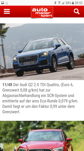

Was offizielles gibt es das da meiner Meinung noch nicht. Aber laut den Autozeitungen und deren Messungen schafft der 240 PS TDI das sehr gut. Der 190er dann bestimmt auch 🙂
Dank dir. Habe noch nichts über den Real-Schadstoffausstoß vom 190 ps gefunden...
Angesichts der durchgeführten Testreihen in den vergangenen Monaten erscheint mir ein Rückschluss von dem einen auf den anderen Motor sehr gewagt.
Zur Frage: In der Testreihe der "Untersuchungskommission Volkswagen" (gibt's ein sehr umfangreiches PDF zu) hielt der 190 PS-TDI im Passat den NOx-Wert auch im RDE-Profil sicher ein.
Die Außentemperatur war da aber hoch, so dass ein Thermofenster nicht ausgeschlossen werden kann (sich aber umgekehrt auch nicht aufdrängen muss!)

Der 190 ps SCR ist ok. Aber das RDE-Profil der Betrugsmotoren ist ziemlich krass.

Die Klasse ist nur eine oberkategorie. Klasse 6 teilt sich in 6 a, b, c, d., etc...
Teilweise sind diese Unterklassen auch bezogen auf die Fahrzeugart, meine ich.
Aber alle Buchstaben haben doch die gleichen Grenzwerte, oder sehe ich das falsch? Wieso also ein Kopf drum machen. Ist alles Euro6.
Nur wird zwischen Benziner, Diesel usw. Unterschieden.
Weil ein A muss ja "Theoretisch" genauso die Grenzwerte eingehalten haben wie vielleicht ein aktueller D.
schau mal hier:
https://de.wikipedia.org/wiki/Abgasnorm
ab "D" kommt noch der der Prüfzyklus RDE hinzu, der weitere Grenzwerte für den NOX - Ausstoß setzt.

Laut dem Bericht, der oben verlinkt wurde, hällt der 190PS TDI die Emissionsgrenze auch im RDE ein, überhaupt sind die 2,0TDI mit SCR Kat mit die saubersten auch im RDE.
