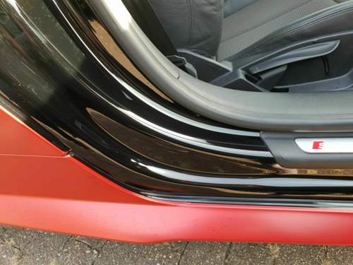

Hast Du ein Bild von Deinen Einstiegen und dem Bereich unter der Heckklappe. Also Falze etc.?
Ich hab extra mal ein paar Bilder für dich gemacht.
20181020-154810
20181020-154830
20181020-154854

Danke. Ich bin auch sehr zufrieden. In der Sonne wirkt sie noch mal ein bisschen anders.

Das Blau fand ich zwar auch schöner, aber dieses Granatrot hat auch was. Die Schnittkanten in den Einstiegen sehen ja relativ sauber aus. Mit dem Übergang in's Schwarz sieht es auch nicht ganz so "gebastelt" aus. Du hattest ja damals geschrieben, die Aktion hat 2000,- mit Folieren der Einstiege gekostet. War das entfernen der Folie nun so teuer, daß sie auf 2300,- kommen oder haben die einfach mal die Preise "angepasst"?

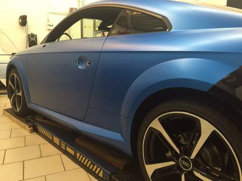

Ich habe dazu noch ein paar Bilder angehangen.

Also 3M gibt 3 bzw. 5 Jahre Garantie auf die Folie, wobei sich das nur darauf bezieht, dass sie sich in dieser Zeit problemlos wieder entfernen lässt. 3M selber sagt dazu "Die Funktionsdauer einer 1080 Car Wrap Folie beträgt bis zu fünf Jahre. Die Funktionsdauer stellt weder eine Beschaffenheits- und/oder Haltbarkeitsgarantie noch die Zusicherung bestimmter Eigenschaften im Hinblick auf unsere Folien dar.".
Ansonsten ist beim TT wichtig, dass bestimmte Stellen eben nicht am Stück geklebt werden können, weil die Folie sich sonst ablöst. Auch hierzu habe ich ein paar Bilder angehangen. Die ersten Ablösungen kamen schon nach wenigen Wochen, diese sind dann vom Folierer ausgebessert worden. Nach 2,5 Jahren ging die Folie aber wieder ab, weil der Folierer da falsch gearbeitet hat, wie ich dann von dem jetzigen Folierer erfahren habe. Durch die Ablösungen kamen dann auch die Risse in der Folie.
