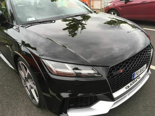

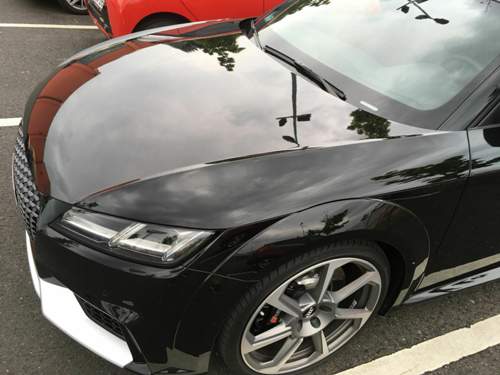

Ja, er hatte keinen Steinschlag und zum Folierer bin ich SO gefahren 😁:

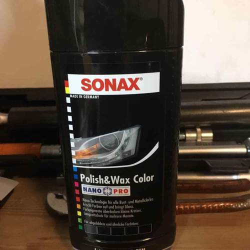

Benutze sowas ( Bild ) bevor du ihn bekleben lässt, das kaschiert die hellen Einschläge und die Folie
versiegelt dann alles.
Die meiste Folierer bieten auch ne Lackaufarbeitung bevor sie dann die Folie kleben, mal nachfragen.

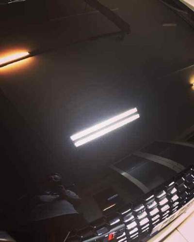

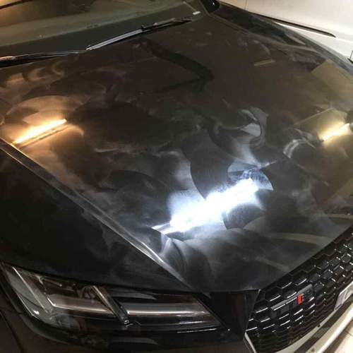

Die Folie ( Xpel ) lässt sich mit dem Sonax Zeugs auch wunderbar polieren.

So ein Zeug vor dem Folieren drauf zuschmieren ist nicht empfehlenswert. Zwar entfettet der Folierer vorher gründlich, aber wenn da ein frisches Wachs von der haltbareren Sorte (ist das Sonax zum Glück nicht) drauf ist und der Folierer das nicht komplett runterbekommt (weil er nicht damit rechnet und es auch nicht merkt, wenn ihr es ihm nicht sagt), klebt die Folie nicht optimal.
Wenn Ihr helle Grundierung tarnen wollt, besorgt einen Permanent Marker und malt sie schwarz an. Hält und hat keine Nachteile.
Eine normale Aufbereitung beinhaltet zudem keine Steinschlagentfernung bzw. Kraterfüllung. Gute Aufbereiter können das zwar, aber das ist ein Extrawunsch, zu dem ihr ihnen idealerweise schon den passenden Reparaturlack ("Lackstift"😉 mitbringt.
