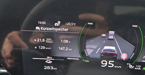

21,6 kWh/100km auf der Autobahn bei einem Schnitt von 129 km/h (max. bin ich 150 gefahren), 20 Grad Außentemperatur finde ich gut. Mein Model Y hat mehr verbraucht,
Bildschirmfoto-2025-06-05-um-08-00
Das ist schon wirklich gut bei dem Schnitt. Wenn jetzt im Winter die Verbräuche nicht total einbrechen, dann bin ich ziemlich zufrieden.
