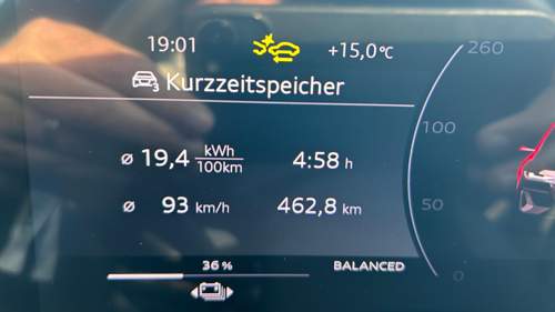

Hier meine „Überführungsfahrt“ von Ingolstadt bis Königswinter. Als angestrebtes Tempo auf der Bahn hatte ich so 130. immer wieder mal kurz bis 150. 2-3mal kleine Staus. Mal durchbeschleunigt bis Anschlag. Die letzten 10km Landstraße/Stadt. Ansonsten grob an das Tempolimit gehalten.
Ich bin absolut zufrieden! Da geht sicher noch mehr wenn es wärmer wird!
Aktuell auf Sommerreifen 21“
Bild #211510751

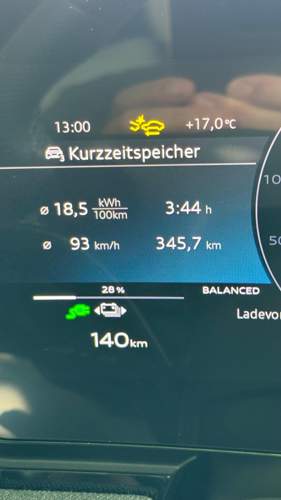

Erste lange Fahrt im Avant Perf. auf 21“ Sommerrädern, max. 130 km/h und zu 90 % Autobahn bei 12-18 Grad Außentemperatur, efficiency. 15 min davon im zähfließenden Verkehr.
Bild #211511732

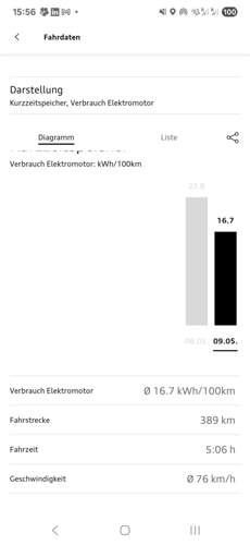

Heute 389km mit durchschnittlich 76kmh (stau im Ruhrgebiet), von Luxemburg über Deutschland nach Holland. Verbrauch bei Hälfte Autobahn und Bundesstraße 16,7kwh.
Sehr zufrieden, damit ist er für mich Langstrecken freundlich. Hätte am Ende noch 31% SOC.
A6 Etron Sportback Quattro mit 20 Zoll Aero Räder.
Bild #211511954
